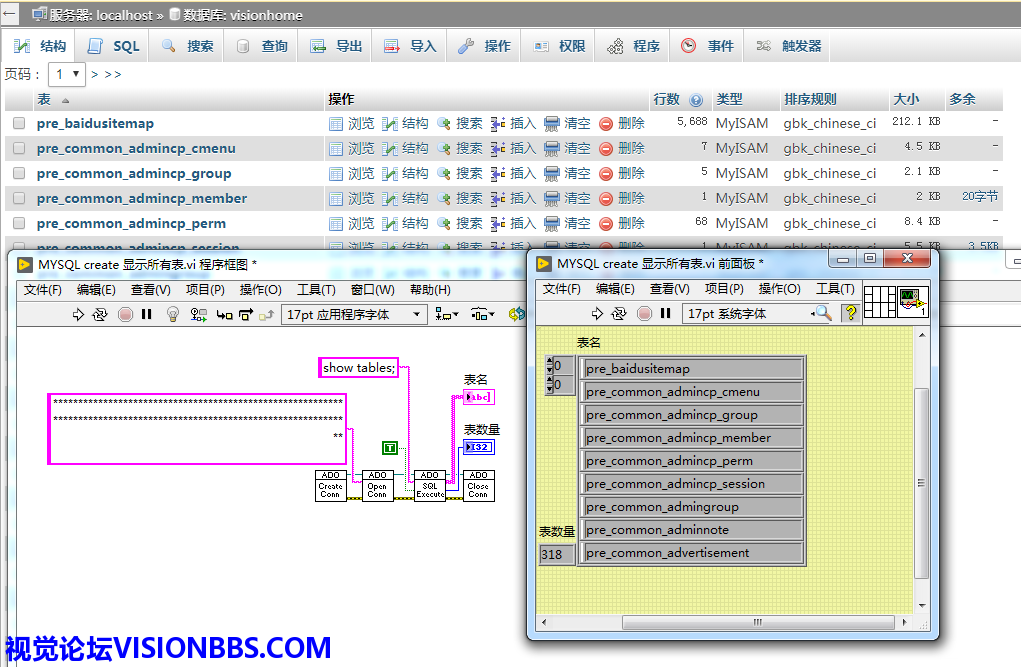

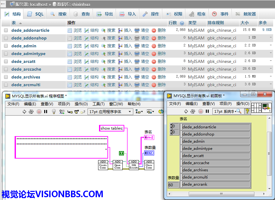

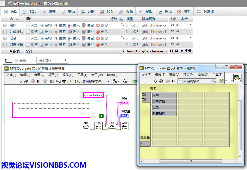

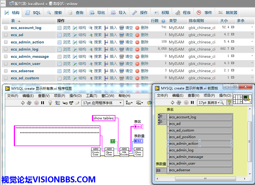

    显示MySQL数据库中的表数量,这个是非常简单的,只需要使用sql语句show tables;即可:
    表1效果
    表1效果
    表1效果
    机器视觉论坛的数据库表
    机器视觉论坛的数据库表
    机器视觉论坛的数据库表
    机器视觉商城的数据库表
    机器视觉商城的数据库表
    机器视觉商城的数据库表
    石鑫华视觉网的数据库表
    石鑫华视觉网的数据库表
    石鑫华视觉网的数据库表
