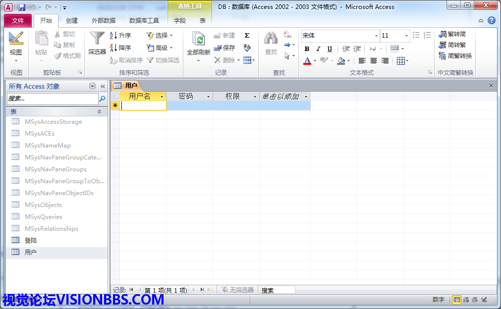

    当然,首先要对创建的数据库进行两步设置,才可以查询该系统表,上图中,已经显示了Access隐藏的系统表并授权:

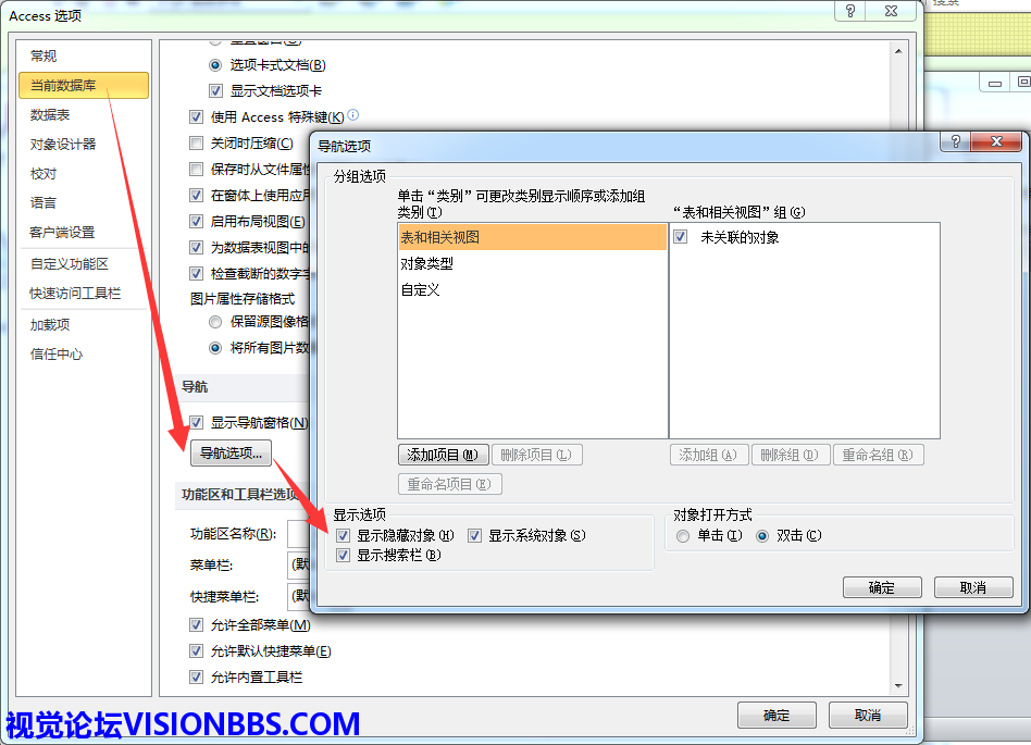

    第一步显示:文件》选项》当前数据库》导航》导航选项》显示选项》显示隐藏对象,显示系统对象,全勾选。

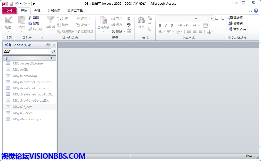

    这样就可以像第一图那样,在表的导航栏中看到灰色的隐藏的系统对象。其中就有MsysObjects表。

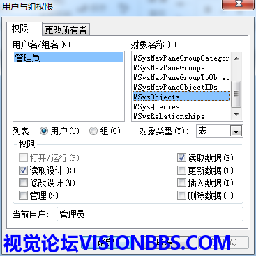

    第二步授权:文件》信息》用户和权限》用户与组权限》用户名/组名(选择管理员)》对象名称(选择MsysObjects表)》权限》选择读取设计、读取数据勾选。如下图所示:
    授权MsysObjects表
    这样就授权管理员可以查询系统表MsysObjects了。具体的,可以参考以下文章:

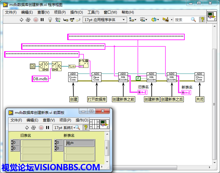

    这样只需要在LabSQL中执行select Name from MsysObjects where type=1 and Flags=0;查询语句,即可查询mdb中我们创建的表名。
    而创建表,则使用CREATE TABLE 表名 (字段名1 类型1,字段名2 类型2,字段n 类型n));语句来创建表并初始化字段。这里的类型,可百度相关资源,如varchar(10),int之类的。另外本示例中打开数据库没有使用ODBC,而是直接使用数据库驱动打开数据库,免除在ODBC中创建数据源的过程。只要电脑系统中有Access数据库的驱动即可操作,一般安装了专业版office的,都会有该驱动。如果是安装了家庭版、学生版、365订阅版office的,因为没有access组件,则没有相关的驱动,需要重新安装access驱动或组件。
    查询表、创建表、查询表效果1
    查询表、创建表、查询表效果2
