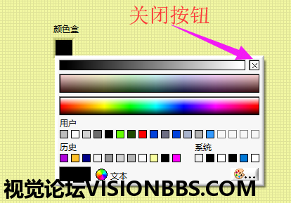

    在使用LabVIEW时,可能会经常遇到设置控件背景或前景色时,需要使用透明颜色来处理的情况。但是在默认的颜色按钮中,是没有透明可选择的(所有风格的颜色盒控件都是这样)。
    默认的颜色盒没有透明可选
    默认的颜色盒没有透明可选
    默认的颜色盒没有透明可选

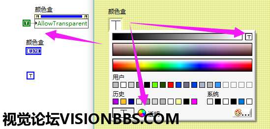

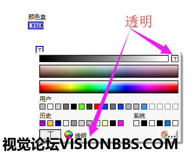

    但是如果是程序框图的颜色常量,则在关闭按钮位置是一个T符号,表示的就是透明色:
    颜色常量可选择透明
    颜色常量可选择透明
    颜色常量可选择透明

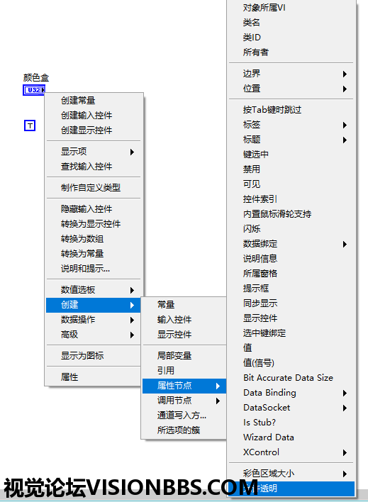

    那么如何在前面板中也能用户自已设置透明呢?这个其实很简单的,只需要对颜色盒控件属性值允许透明设置为真即可:
    允许透明属性
    允许透明属性
    允许透明属性
    允许透明属性-写,真,则颜色控件X关闭按钮将转换为T透明选择

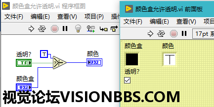

    这样就可以在前面板中允许用户自已选择透明颜色进行设置了。当然也可以做个复杂点的,自已设置一个布尔按钮,假时使用颜色盒的值,真时使用T常量来设置:
    使用布尔按钮控制赋值透明
    使用布尔按钮控制赋值透明
    使用布尔按钮控制赋值透明
    这个就是在前面得到透明颜色的两种方法。仅供参考。
