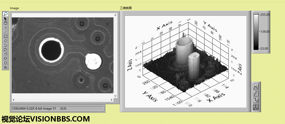

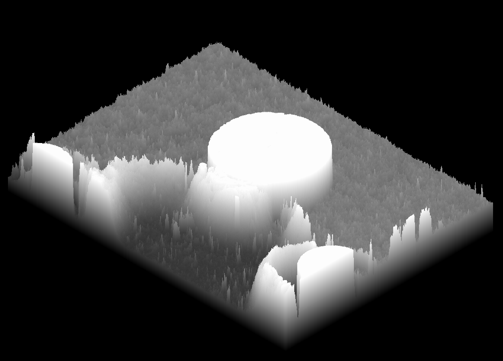

    在NI VISION Assistant视觉助手中,有一个3D VIEW功能,可以查看灰度图像的三维情况(图像的长为X、宽为Y、灰度值为Z),如下图所示:
    视觉助手中3D VIEW功能
    视觉助手中3D VIEW功能
    视觉助手中3D VIEW功能
    但是这个功能,只能在视觉助手中查看,查看后确定,是不会在视觉助手脚本中添加步骤的,也不能导出VI。那么在LabVIEW中如何实现这个功能呢?下面的图展示的是,是使用LabVIEW中的三维图显示控件来显示灰度图像的三维效果。虽然没有NI视觉助手中的那么好看,不过也基本上表现出了其三维信息,也可以旋转之类的。
    LabVIEW 3D显示灰度图像
    LabVIEW 3D显示灰度图像
    LabVIEW 3D显示灰度图像
    代码下载,LabVIEW2019或以后版本
