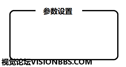

    今天在群里遇到一个比较有意思的问题,效果如上面的图所示 ,就是要将参数设置这几个字放在最上面,然后把下面的修饰框盖住,但是又不能留阴影、边框啥的。

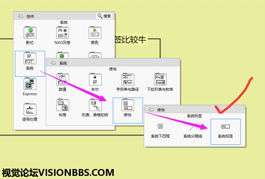

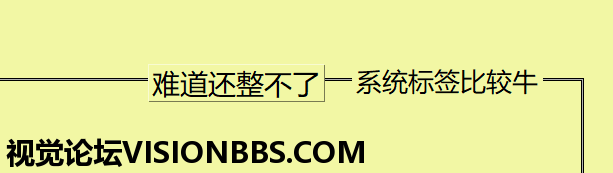

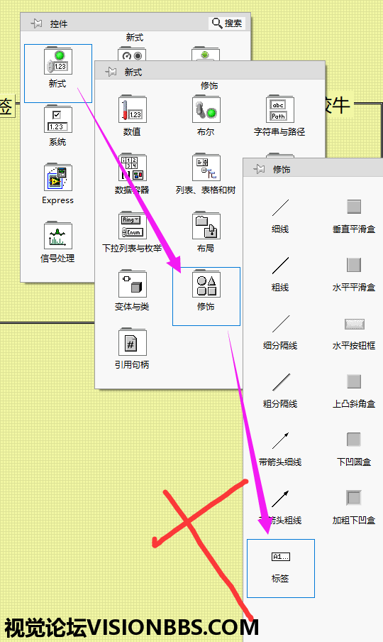

    最终效果如上图所示,线条是LabVIEW中的修饰(新式中的)。左边的‘难道还整不了’是NI的文本标签,无论是从新式中得到的文本标签还是直接双击得到的,都是这样的,有边框阴影(怎么修改背景、前景色都是这样的),而右边的‘系统标签比较牛’,则是系统选板中的标签,则没有阴影,可以实现最上面的效果要求。
    新式》修饰》标签中的文本有阴影无法满足要求
    系统》修饰》系统标签则没有阴影可以满足要求。
    至于两边要多留一些空白,则用空格来处理即可,字体大小自定义。
