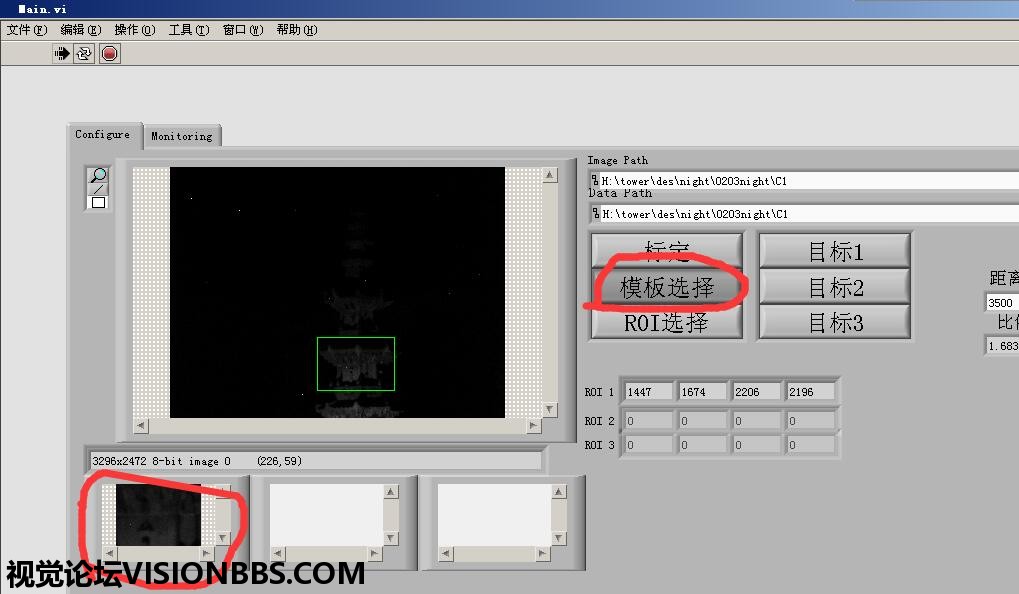

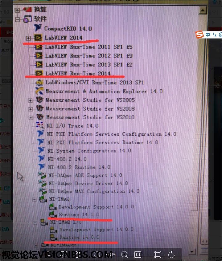

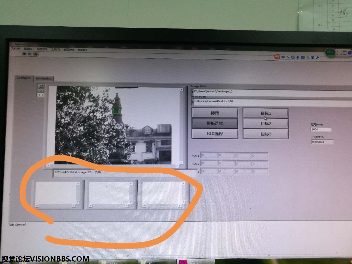

    请教各位大神:
        有一个labview的exe程序,在原始机上是可以跑的,程序是14版本的labview做的,如图所示。
        我现在想安装到新的电脑上,安装labview和vas,新电脑上如图所示安装了以后,除了模板选择按钮不能工作,其他都可以,不知道为什么,请指导一下

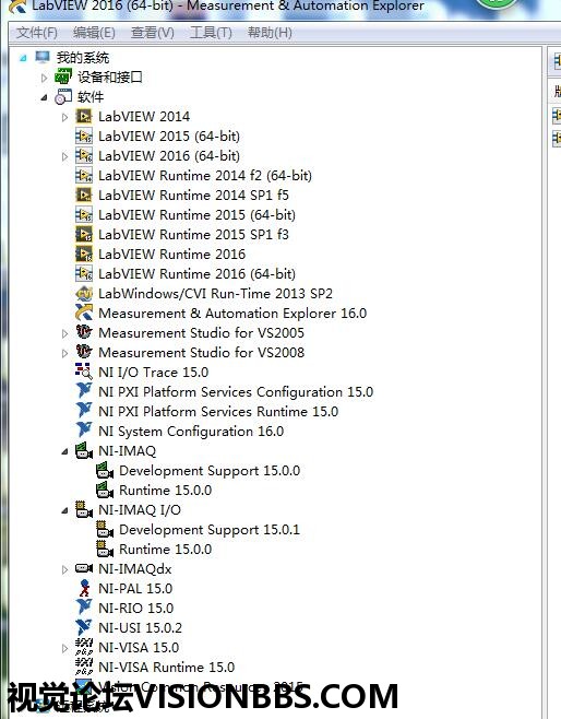

    发表于 2019-2-16 17:10:46 | 显示全部楼层 来自:广东省东莞市 电信
    新电脑,除了LabVIEW RUNTIME,还要安装VISION RUNTIME、VISION COMMON Resorces(某些版本有独立的VCR资源,大部分的版本没有,需要制做安装包,包含视觉公共资源或者是安装VDM),如果有采集,还要安装IMAQdx(一般是这个,线阵是IMAQ),以及要激活VISION RUNTIME、IMAQdx才可以正常使用。
    发表于 2019-2-16 17:11:30 | 显示全部楼层 来自:广东省东莞市 电信
    运行一个NI视觉EXE需要的软件_视觉开发包VDM_图像处理|编程|机器视觉_视觉论坛VISIONBBS_机器视觉_LED视觉光源_光源控制器_工业相机_工业镜头_机器视觉方案_系统_图像处理教程_东莞市华动智能科技有限公司
    http://visionbbs.com/thread-870-1-1.html
