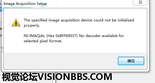

[求助] 按照安装步骤完成以后,可以查找到相机,但是会报错,请帮忙看下怎么回事?

    按照的图像采集软件是VAS_2015_08_F1,其他的安装的也都是2015版的

    看一看是不是pixel format是不是用了10位或12位,而相机本身不支持。或者是Imageout输出是不是U16、I16之类的,而相机不支持。
