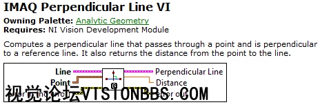

    通过NI VISION中的函数IMAQ Perpendicular Line垂线功能,可以求得通过指定点并与参考线垂直的直线,并返回点到直线的距离。也就是说利用该函数可以求点点到直线的距离。这里说的距离是指垂直距离,而虽然直线输入的是线段,但是代表的仍然是直线,而不是点到直线段的最小距离。
    NI VISION IMAQ Perpendicular Line垂线函数
    NIVISION IMAQ Perpendicular Line垂线函数

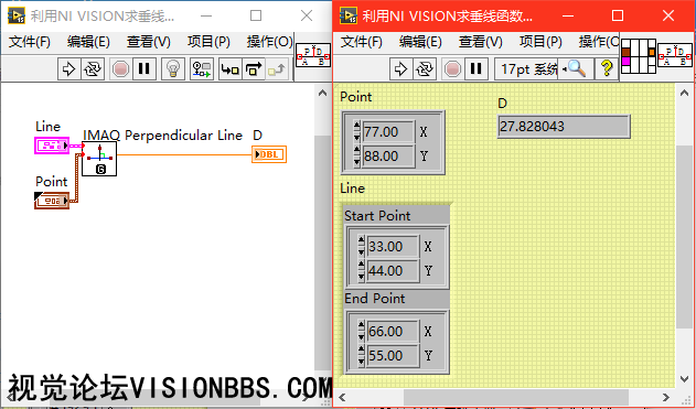

    NI VISION IMAQ Perpendicular Line垂线用法与效果
    NIVISION IMAQ Perpendicular Line垂线用法与效果

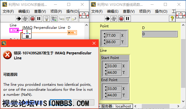

    NI VISION IMAQ Perpendicular Line垂线函数的使用非常简单,只需要指定一个点,以及一条直线(直线需要指定起点与终点,起点与终点不能相等),如果起点与终点相等,则出错:
    垂线函数起点与终点不能相等
