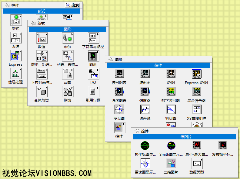

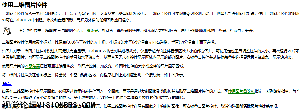

    在某些时候,可能会用到将Picture图像类型转换在为Image图像类型的应用。PictureLabVIEW自带的显示图像的功能:
    二维图片控件
    二维图片控件
    二维图片控件
    二维图片控件在控件选板中的位置:新式》图形》控件》二维图片

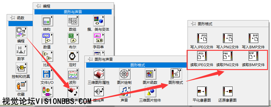

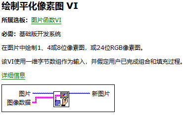

    当然也可以使用编程》图形与声音》图片函数中的绘制平化像素图VI来创建二维图片控件。
    绘制平化像素图VI
    绘制平化像素图VI
    绘制平化像素图VI
    因为上面的绘制平化像素图VI中的图像数据,可以通过编程》图形与声音》图形格式中的读取图像文件函数很轻松的获取,如读取JPEG文件、读取PNG文件、读取BMP文件。
    图形格式中的读取图像文件函数
    图形格式中的读取图像文件函数
    图形格式中的读取图像文件函数

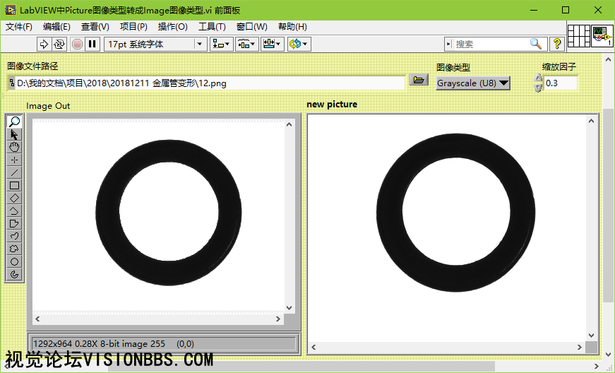

    这种方式,给了一种没有安装NI VISION环境时,读取文件并显示图像的可用方法。在某些情况下,可能还需要将该Picture格式的图像类型,转换成NI VISION中的Image图像类型,这时就需要一个转换过程。一般来说,需要将Picture中的图像转换为数组,然后再使用VISION中的Array to Image或彩色图像的Array to Color Image功能,将其转换为Image类型:
    Picture图像类型转换为Image图像类型的方法程序框图
    Picture图像类型转换为Image图像类型的效果
    Picture控件可用的属性不是很多,甚至导入图像后,连清除显示的缓存功能都没有。当一幅图像很大时,VI保存下来可能会非常大。例如我导入了一幅2000万像素的彩色图像,VI保存后大于80M。另外像ROI等之类的功能也是没有的,图像适合窗口也没有,缩放倒是有个缩放因子可以操作。也就是说,如果做图像处理的话,就不要使用Picture控件;而如果仅仅只是读取显示一下图像,那用这个控件作为一个替补也是可以的。
    VI示例,LabVIEW2015SP1以上版本:
