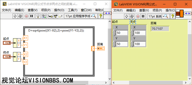

    利用LabVIEW公式节点来计算两点之间的距离

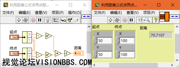

    利用LabVIEW的多种函数节点来计算两点之间距离

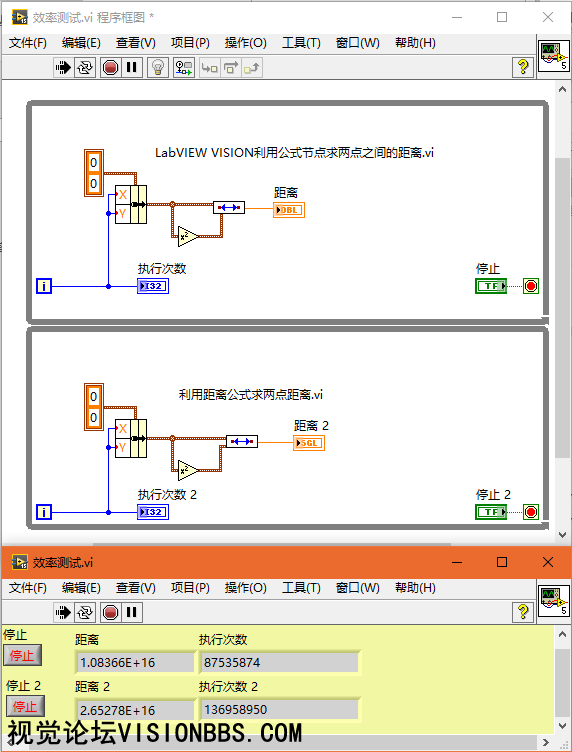

    两种方法,从实现过程来看的话,显然第一种方法要简单一些,而第二种方法则相对复杂一些。看着应该是第一种方法效率更高一点,但是实际上,还是得看LabVIEW对公式的解析是不是足够快,下面是一个简单的验证,即在同一个VI中调用两个WHILE来分别调用这两个VI来测两个点之间的距离,看跑一定时间后,谁的执行次数更多则其执行效率更高。
    利用LabVIEW节点来计算两点之间的距离效率更高些
    从上面的效率测试中可以看到,下面的第二个WHILE循环中的执行次数更多,其效率更快,则其调用的则是利用LabVIEW的函数节点来实现的VI,而第一个WHILE中,则是调用了公式节点来实现的。所以从这个验证来看,LabVIEW对公式的解析并没有那么快。

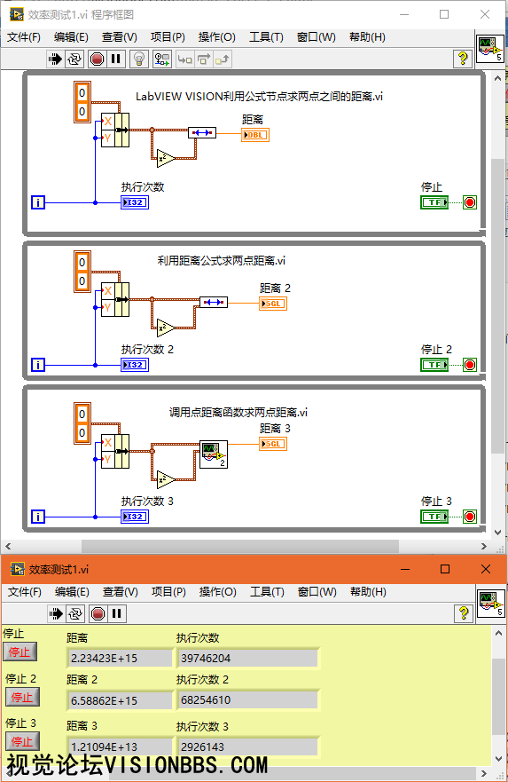

    不过这两种方法,都要远远快于调用VISION自带的点距离函数来求两点之间的距离的方法,这个调用点距离公式毕竟要索引一次数组,然后再求得两个点之间的距离,慢一拍也是正常的情况:
    利用点距离公式的方法要优于调用VISION点距离函数
