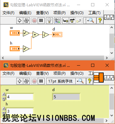

    方法一,纯LabVIEW函数节点来实现:
    即按照勾股定理中的公式要求,使用LabVIEW的节点函数,如平方、求和、开方根来求值:
    利用LabVIEW节点函数来实现勾股定理

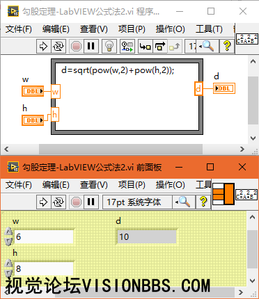

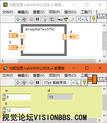

    方法二,利用公式节点来实现:
    即利用LabVIEW中的公式节点函数,来实现勾股定理。在公式节点中,利用勾股定理的公式来计算,这里会有两种略有差别的写法,主要就是在求平方时的差别,一种就是使用x*x这种方式,得到平方。另一种,则是使用pow幂函数来求。
    利用x*x写公式
    利用x*x写公式
    利用x*x写公式
    利用pow幂函数写公式
    利用pow幂函数写公式
    利用pow幂函数写公式
