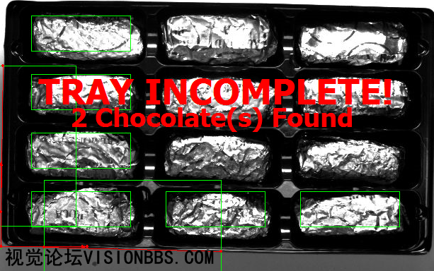

    哪位大神帮忙看下自己练习仿照 NI VISION Builder 2015案例做的小程序,怎么运行结果就是跟例程不一样,求助..

    发表于 2018-12-21 12:37:46 | 显示全部楼层 来自:广东省东莞市 电信
    ROI要选择创建的区域,而不是常量。
    行列计数的变量也没控制好

    ROI区域的搞定的,就是行列计数的变量还没解决,现在运行后是这样的,计数应该怎么写?
