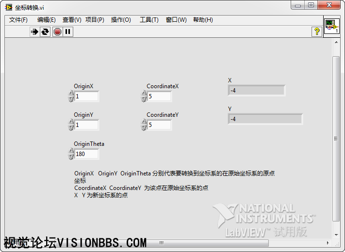

    鉴于NI VISION 在获取到的所有图像对应的点位都是原始图片的坐标(坐标原点在图像的左上角),不是Set Coordinate后的坐标,做了一个坐标转换的函数;
    OriginX   OriginY  OriginTheta 分别代表要转换到坐标系的在原始坐标系的原点坐标
    CoordinateX  CoordinateY  为该点在原始坐标系的点
    X   Y 为新坐标系的点
