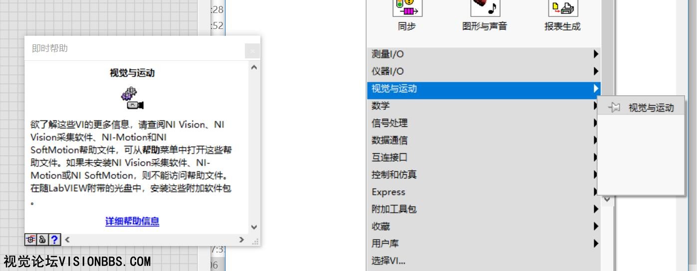

    问题:LabVIEW安装了VAS、VDM,视觉与运动控制中是空的是怎么回事?
    视觉与运动选板空白
    视觉与运动选板空白
    视觉与运动选板空白
    解答:如果LabVIEW环境中安装了视觉采集软件VAS和视觉开发包,但是在视觉与运动函数选项板中是空的,这种情况,一般来讲,是由于VAS与VDM的版本同LabVIEW的不匹配造成的。通常建议是VAS、VDM的版本要高于等于当前的LabVIEW版本,且在4个主版本以内。例如,当前安装的是LabVIEW2014,那么可以安装VDM的版本为2014、2015、2016、2017这四个版本,但是2018则不可以安装。2018不支持2014的LabVIEW,即视觉工具包只支持4个主版本的LabVIEW。同时,2013以下的VDM也不要安装,不支持高版本的LabVIEW2014。最理想的就是安装同一年版本的。

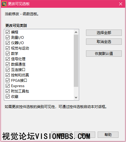

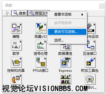

    另外还有一种情况,如果是同一年匹配的版本,也没有出现,那么则可能是选项板被隐藏了。要想显示出来,则在程序框图中右键显示出来函数选板,然后点左上的图钉图标,将选项卡固定,然后点击菜单中的自定义》更改可见选板,然后勾选需要的选项板,确定即可。不过一般来讲,这里默认都是全选的。
    自定义更改可见选板
    自定义更改可见选板
    更改可见选板
    选择需要的选项卡
    选择需要的选项卡
