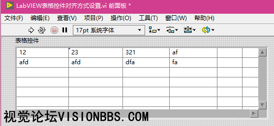

    表格控件在LabVIEW中经常使用,像二维数组、数据库等,经常都会使用表格控件来显示。一般情况下,我们都是使用默认的左对齐方式:
    表格控件左对齐
    表格控件左对齐
    表格控件左对齐

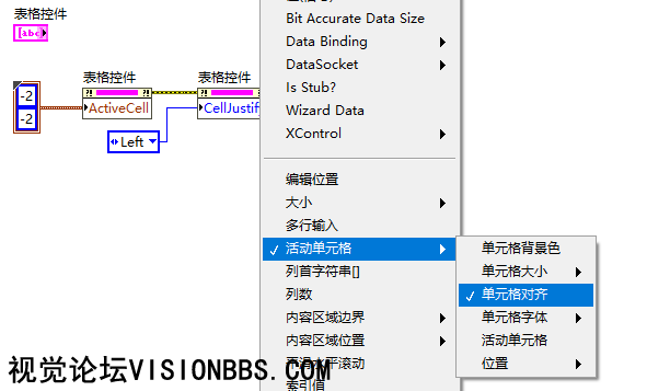

      那么我们希望能居中对齐或右对齐时,要如何操作呢?这里可以考虑使用属性》活动单元格》单元格对齐属性来设置:
    属性》活动单元格》单元格对齐
    属性》活动单元格》单元格对齐
    属性》活动单元格》单元格对齐

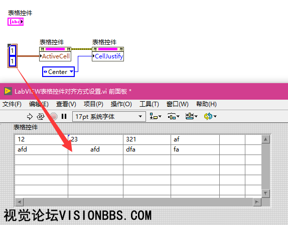

    在表格控件的属性中,只有活动单元格下面有一个单元格对齐的属性。但是如果单独使用这个属性的话,那么就只有默认的活动单元格设置为相应的对齐方式:
    (1,1) 单元格为活动单元格-居中对齐

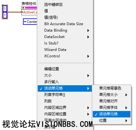

    如果要设置整个表格都是统一的对齐方式,那么就要将整个表格的单元格都设置为活动单元格。这里需要使用属性》活动单元格》活动单元格来控制需要的单元格为活动单元格。
    活动单元格属性
    活动单元格属性
    活动单元格属性

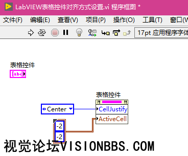

    活动单元格属性,可以使用(-2,-2)两个值来选择所有行和列激活整个表格,这样就可以在后面再使用属性单元格对齐,就可以设置整个表格了。
    有竞态的设置方法
    有竞态的设置方法
    有竞态的设置方法
    这里需要注意一点的是,如上面这样并行设置,虽然会节约一点框图空间,而且并行效率会高一些,但可能会先执行居中属性,然后再执行活动单元格属性。这样就可能会引起某些情况下,不能居中的情况。因此为了保证能完整的执行对齐方式,那么就需要强制先使用活动单元格属性,再使用单元格对齐属性:

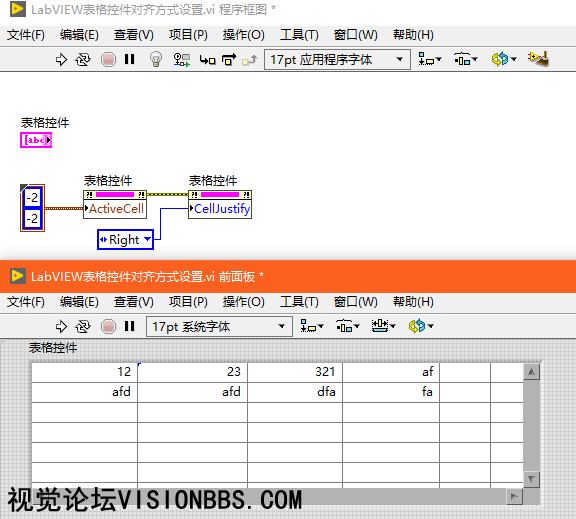

    右对齐
    右对齐
    右对齐
