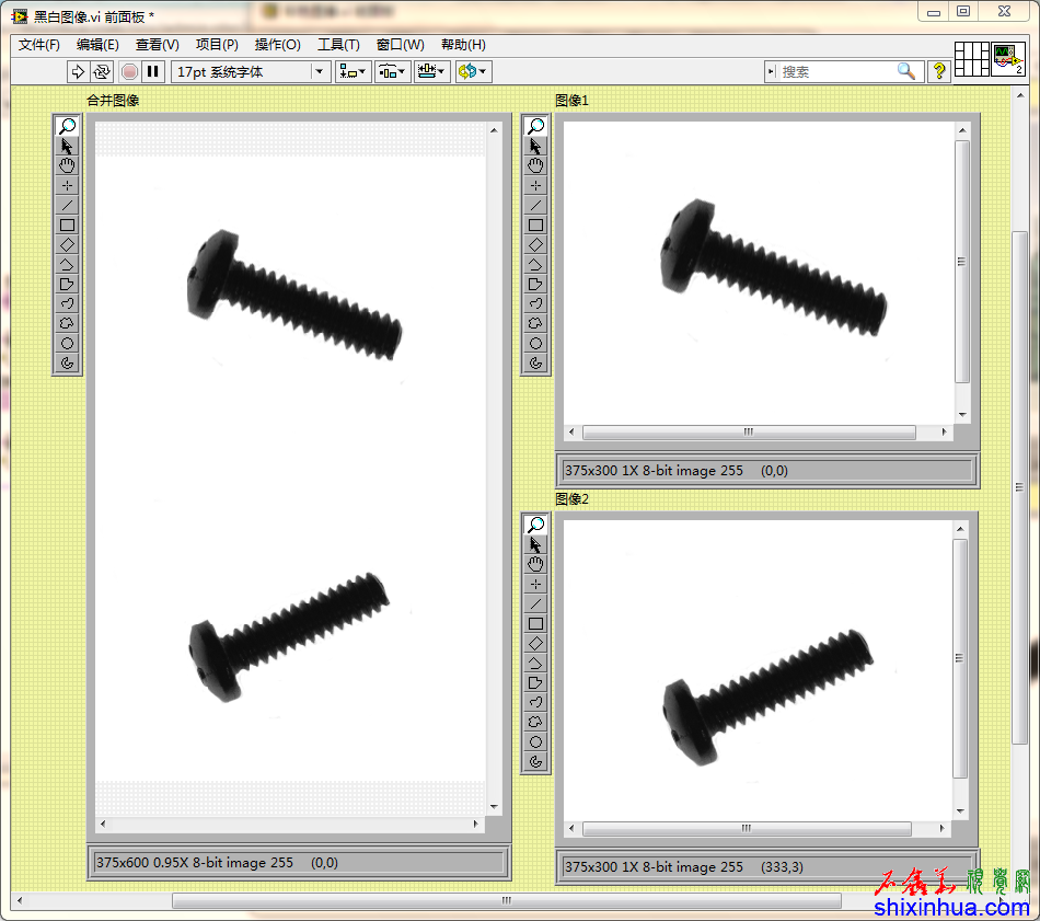

    合并两幅或多幅图像,其实这个问题是非常简单的,NI中没有现成的图像合并函数,但是我们可以将图像转换成数组,然后再将合并数组,最后将数组转换成图像即可完成这样的任务。这里只是合并,并不是那个更高级一些的拼接图像。如果是拼接,那是要有专门的算法才行,就跟手机上的全景拍照一样,本人知识有限,处理不了。
    彩色图像
    彩色图像
    彩色图像
    黑白图像
    黑白图像
    黑白图像
    这样就可以将两幅图像在一幅图像中显示了。
    相关的LabVIEW Vision源代码,请回复本贴查看。
