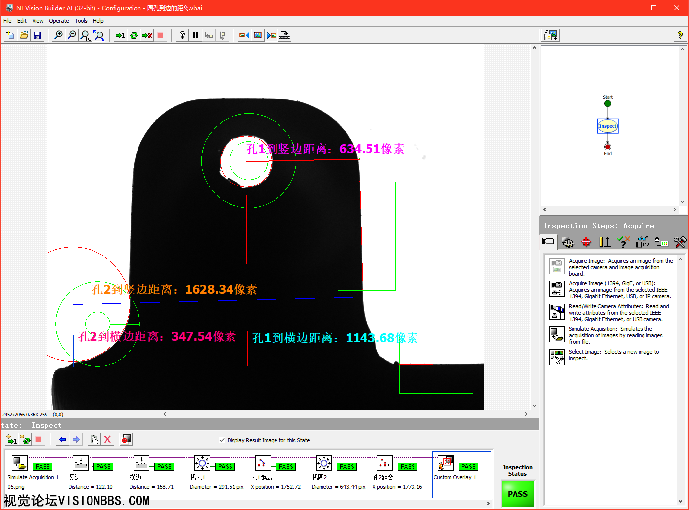

    本示例,演示了VBAI中如何找圆心、找直边,以及求圆心到直边的垂直距离、求垂足等。同时设置了覆盖直线、文字等。
    VBAI中求圆中心点到直边的距离
    VBAI中求圆中心点到直边的距离
    VBAI中求圆中心点到直边的距离
    VBAI脚本与演示图片下载,VBAI为2015F3版。
    VBAI中实现这些过程相对比较简单,有变量系统。很容易处理。而在LabVIEW中,则相对要麻烦一些。而且如果圆孔的数量是未知的,位置也是未知的时候,则比较麻烦。
