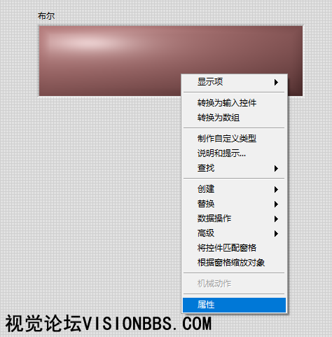

    LabVIEW布尔控件,颜色是可以自己修改的。默认的方法,就是在控件右键、属性,然后修改:
    布尔属性
    布尔属性
    在前面板控件中点击属性

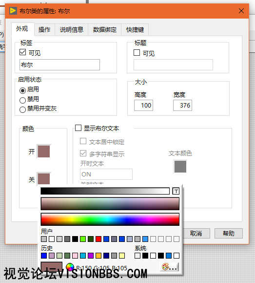

    修改布尔颜色
    修改布尔颜色
    然后在开关中修改属性

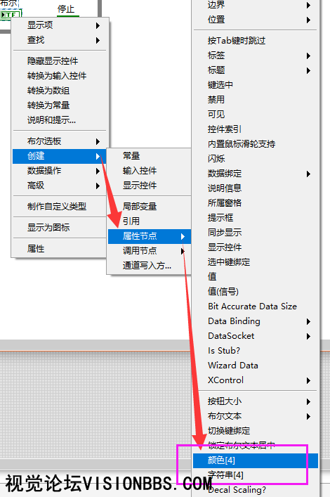

    但是这种方法,只能修改布尔开和关(真和假)时的颜色。但是如果用布尔来控件来显示状态,如待机、运行检测、OK、NG等时,则不能使用这种方法,需要在程序面板使用属性colors来进行相应的颜色设置:
    属性修改布尔颜色与文本
    属性修改布尔颜色与文本
    通过这个属性颜色以及字符串,可以修改布尔控件中显示的颜色的颜色,以及相应的字符串。

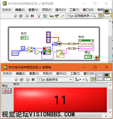

    程序框图
    程序框图
    程序框图

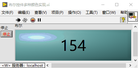

    演示效果
    演示效果
    演示效果
