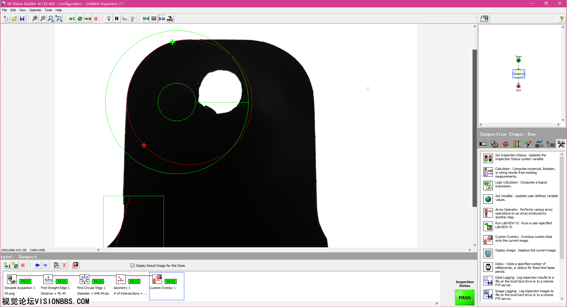

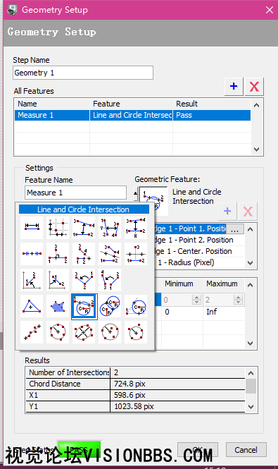

    如果已经一条直线,以及一个圆(圆心、半径),同时直线与圆是有相交的,那么在LabVIEW中如何求直线与圆的交点呢?这个在VDM中没有现成的函数(2017版以前都没有,VDM2018未确定有没有),同样在2017版的视觉助手中也没有该功能。但是在VBAI2015F3版的几何函数中,有求直线与圆的交点的功能,同时还有求圆与圆的交点的功能,以及已知一个圆,及圆外的点,求切线的功能。
    VBAI中的几何函数
    VBAI中的几何函数
    VBAI中的几何函数
    VBAI中求直线与圆的交点
    VBAI中求直线与圆的交点
    VBAI中求直线与圆的交点
    上面的方法,就是在VBAI中求直线与圆的交点的方法。可以利用VBAI生成VI的方式,生成LabVIEW函数,然后查看内部的直线与圆求交点的功能实现方法。以前看了一下,很多三角函数计算。如果不想去死脑细胞,这种方法是比较简单易用的。这个功能好像2015F3中有的,不清楚2015F2、F1以及2015版中是不是也已经包含了。如果没有,请使用最新的2015F3版。
