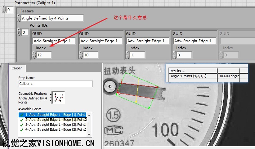

    今天我用vision求两条直线的夹角,然后生成LabVIEW代码,但是生成的Parameters (Caliper 1)里面的index这里什么意思呢?没有弄明白!!!是什么的索引???
    发表于 2018-6-15 10:32:31 | 显示全部楼层 来自:广东省东莞市 电信
    这个是视觉助手生成的吧?里面有一些变量系统,用于管理索引相关的变量,你要看具体的内容。可以直接精简使用两条直线夹角求得,只需要指定4个点就可以了。

     楼主| 发表于 2018-6-15 10:54:17 | 显示全部楼层 来自:辽宁省鞍山市 联通
    石鑫华视觉 发表于 2018-6-15 10:32
    这个是视觉助手生成的吧?里面有一些变量系统,用于管理索引相关的变量,你要看具体的内容。可以直接精简使 ...
    是的  我这是视觉助手中的  直接在视觉助手中用我会  选择对应的求夹角这个功能  然后依次点击四个点(顺序很重要), 但是生成labview代码之后 这里有一个这个index  这里面的数值我就弄不明白是干什么用的了,改变数值,求得的两条直线夹角也会发生变化@!!!

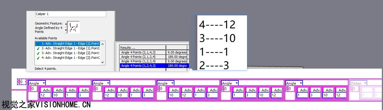

     楼主| 发表于 2018-6-15 11:44:40 | 显示全部楼层 来自:辽宁省鞍山市 联通
    刚刚我又研究了一下,下面的index里面的数字其实就是你的点。
    如果你在视觉助手中的results是4个值,那么生成的labview代码parameters这个位置数组就有四个元素,分别对应四个结果,只不过index这里你原来在视距助手中是点1234,到这里换了,1234分别对应数字1  3   10  12这个我就没懂为啥换了!!! Snipaste_2018-06-15_11-39-15.jpg
