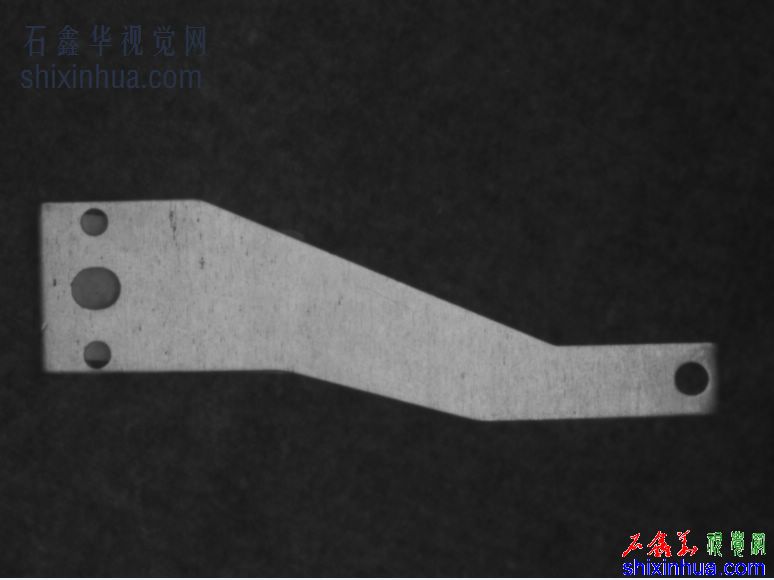

        石鑫华机器视觉网:基于机器视觉的刀具缺陷检测,主要检查刀具的凸包、黑斑、脱皮、锈斑等缺陷。当然,也可以检测刃口是否锋利之类的。属于表面缺陷检测,这类视觉检测在机器视觉应用中,是比较难的一类。
        一般来讲,这种刀具表面是比较平整的,因此使用同轴光源、或同轴平行光源,可能会有比较好的效果。如果刀具表面是弧形的,那么可能对视觉光源的照明要求就比较高了,需要多加实验才能知道是否可以进行机器视觉检测。
