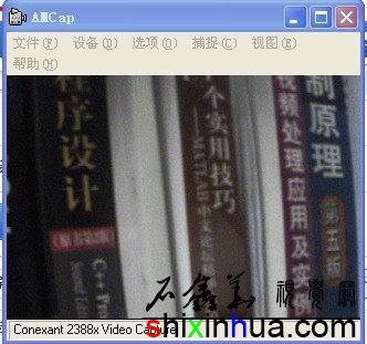

摄像机连接外部显示时图像很清晰

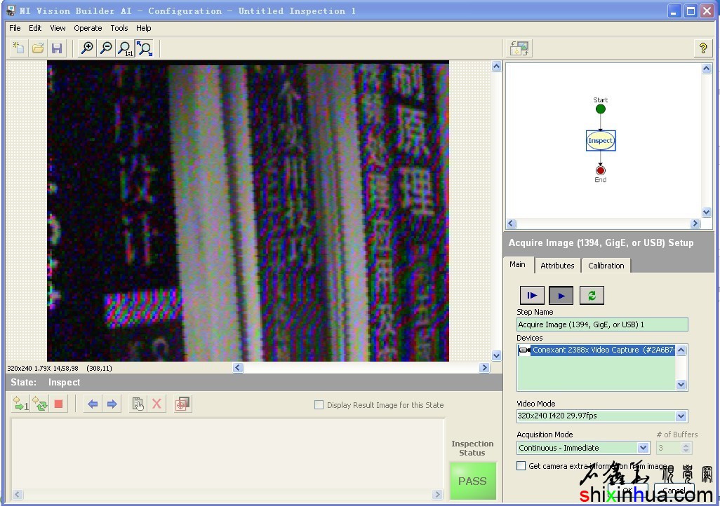

但是接入到VBAI中就不行啦……
设置的所有选项都试了一遍,都没差啊……
如果使用USB接口的摄像头,效果是好的。换成这种就不行了……
不知道是为什么,应该设置哪些参数呢?

    用MAX调整试试。特别是拜尔模式、视频模式等参数。
    如果再不行,那只能证明一个问题,这个摄像头,并不是使用标准的DirectShow协议,
    用他自己的能采集,用VBAI采集有异常,就说明VBAI并不能正确的识别他。
     楼主| 发表于 2012-12-24 11:47:57 | 显示全部楼层 来自:陕西省西安市 陕西科技大学未央校区
    :)嗯,谢谢,这个问题我纠结了好久,最后由于电脑原因,把所有的软件都重装了一下,就好了……不知道是不是软件某些文件受损或者缺失了……
