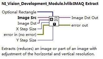

    1.
    这个控件我们是当截图来使用的,image src接入原始图像,optional Rectangle通过ROI区域解除绑定之后就可以获得xy坐标获取,x step size和y step size这里表示步长,应该是在图片数据进行降采样的时候使用,这里我们由于使用目的是截图,故设为1.
    Labview机器视觉(6)-图像识别
    Labview机器视觉(6)-图像识别

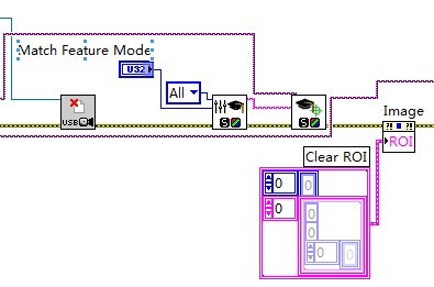

    2.
    Labview机器视觉(6)-图像识别
    Labview机器视觉(6)-图像识别
    Labview机器视觉(6)-图像识别
    Labview机器视觉(6)-图像识别

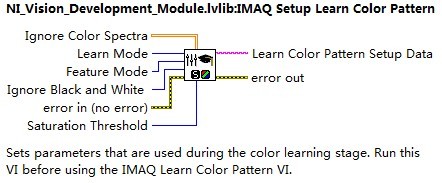

    这两个控件一般一起使用,确定识别学习的模式,由于还不需要对学习进行优化,所以采用选项的模式对其进行设定
    Labview机器视觉(6)-图像识别
    Labview机器视觉(6)-图像识别

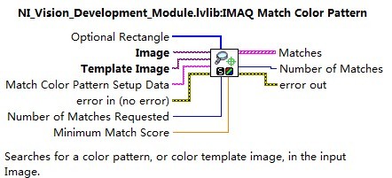

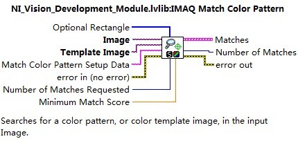

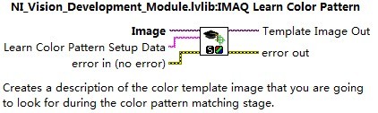

    3.
    Labview机器视觉(6)-图像识别
    Labview机器视觉(6)-图像识别
    Labview机器视觉(6)-图像识别
    Labview机器视觉(6)-图像识别

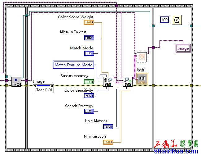

    这里就是开始进行匹配的控件,需要注意的是image指的是现在拍摄的图片或者图片流,template image指的是所需要判断目标的图片,也就是上面截图完之后的图片(注:是截图完的图片,并不是学习完的,学习完之后图片输出端不需要连线),其他多余的选项我们还是连接出来,用来方便选择。
    Labview机器视觉(6)-图像识别
    Labview机器视觉(6)-图像识别
    这里基本设置完了就可以开始测试了。

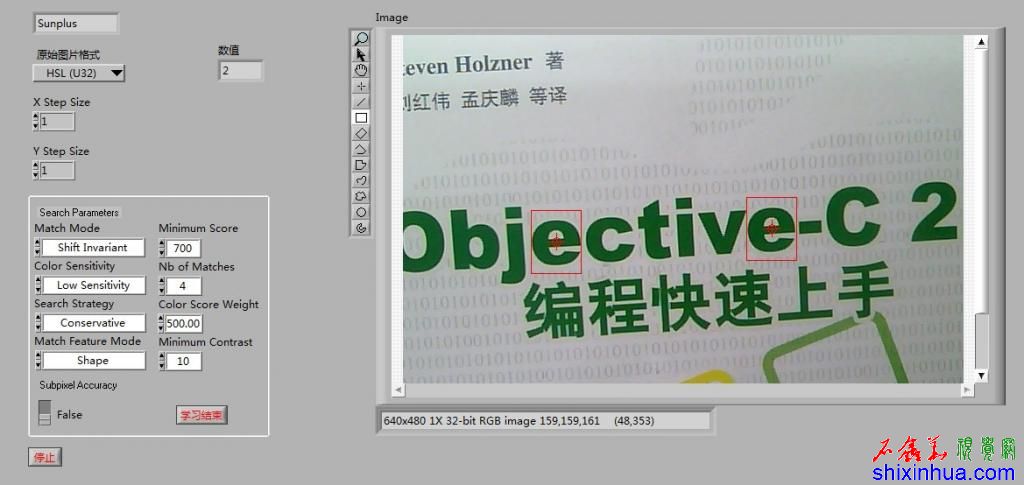

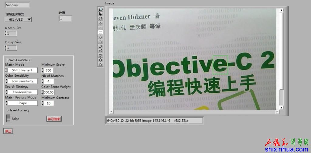

    如图,1-ROI区域选定
    Labview机器视觉(6)-图像识别
    Labview机器视觉(6)-图像识别
    2.动态识别(在数值那获取的是所识别到的目标的数量)
    Labview机器视觉(6)-图像识别
    Labview机器视觉(6)-图像识别
