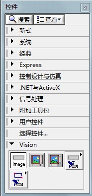

    labview机器视觉包前面板中间主要包含五个部分
    IMAQ Image.ctl,Image Display control ,Image Display control (classic),IMAQ Vision controls ,Machine Vision controls。
    Labview机器视觉(3)-Vision前面板控件
    IMAQ Image.ctl:对图像进行分析和处理时用到的一些控件,可用于对图像的类型。图像处理的方式、不同的形态算子,以及颜色的类型的选择等。
    Image Display control:显示图像,同时用于设置图片显示方式,包括放大、移动、选择等。
    IMAQ Vision controls:对图像进行分析和处理所用到的一些控件,包括图像的类型,图像处理的方式和不同的形态算子以及颜色的类型的选择等。
