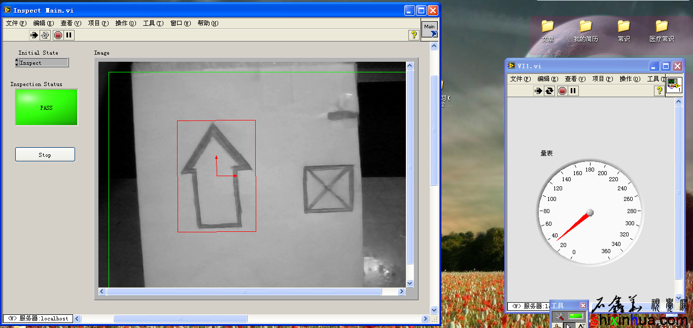

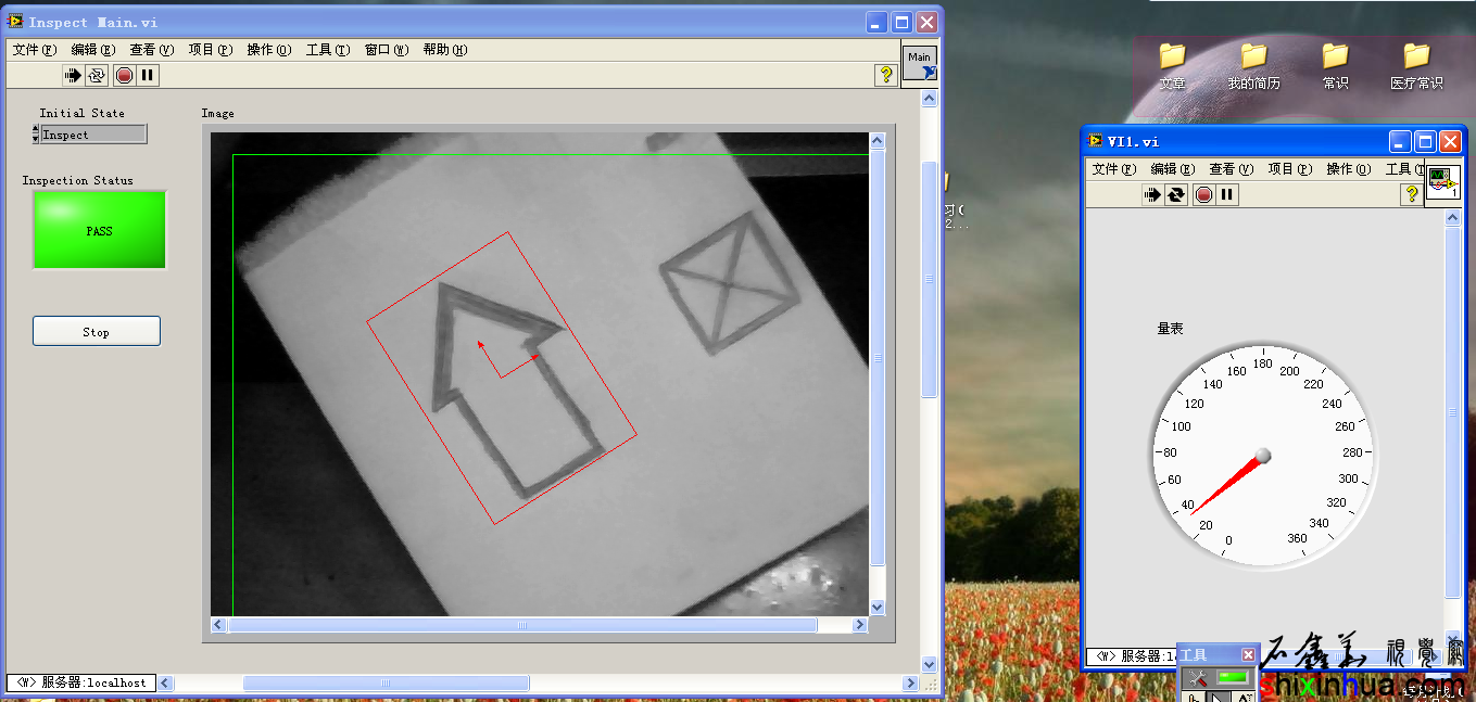

在VBAI软件中,断开再运行都没有问题,但在生成的VI中就不行了。求解!!!
显示VI版本11.rar
6.89 KB, 下载次数: 22
显示方向的VI
VBAI程序.rar
525.34 KB, 下载次数: 62
这是VBAI程序,生成的VI提示大了不能够上传
