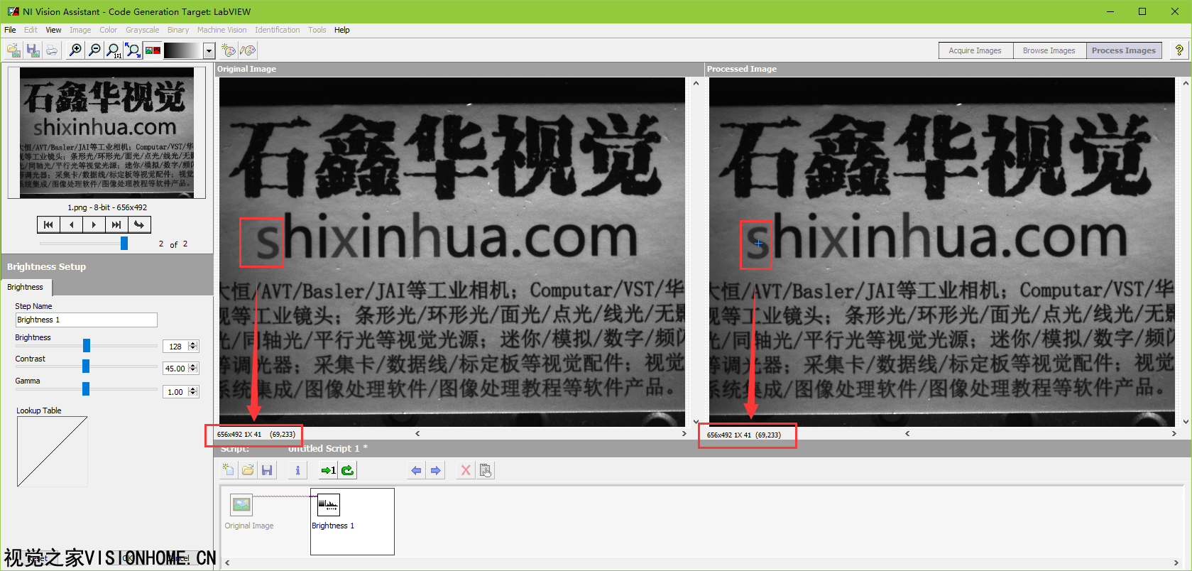

    视觉助手Toggle Dual Image Display切换双图像显示功能不显示彩色图像RGB值及倍率不正确的Bug
    我们知道,在NI VISION Assistant2013版后,有一个双图像显示功能。可以针对某些会改变原始图像效果的函数进行原始图像和处理后的图像同时显示的作用。这个函数当鼠标放置在图像上时,两个窗口都会显示图像信息。但是这个显示信息,还是存在一些Bug不足。例如说对于彩色图像,复制的鼠标位置(就是鼠标本身在的位置复制到另一个窗口中,即鼠标在原始图像中时,复制位置在处理图像中;鼠标在处理图像中是,复制位置在原始图像中。)下对应的RGB值,不能正常的显示。但是这种功能在灰度图像中,则可以正常显示灰度值:
    双图显示功能中彩色RGB值不能正常显示
    双图显示功能中彩色RGB值不能正常显示
    双图显示功能中彩色RGB值不能正常显示
    双图显示功能中灰度图像可以正常显示灰度值

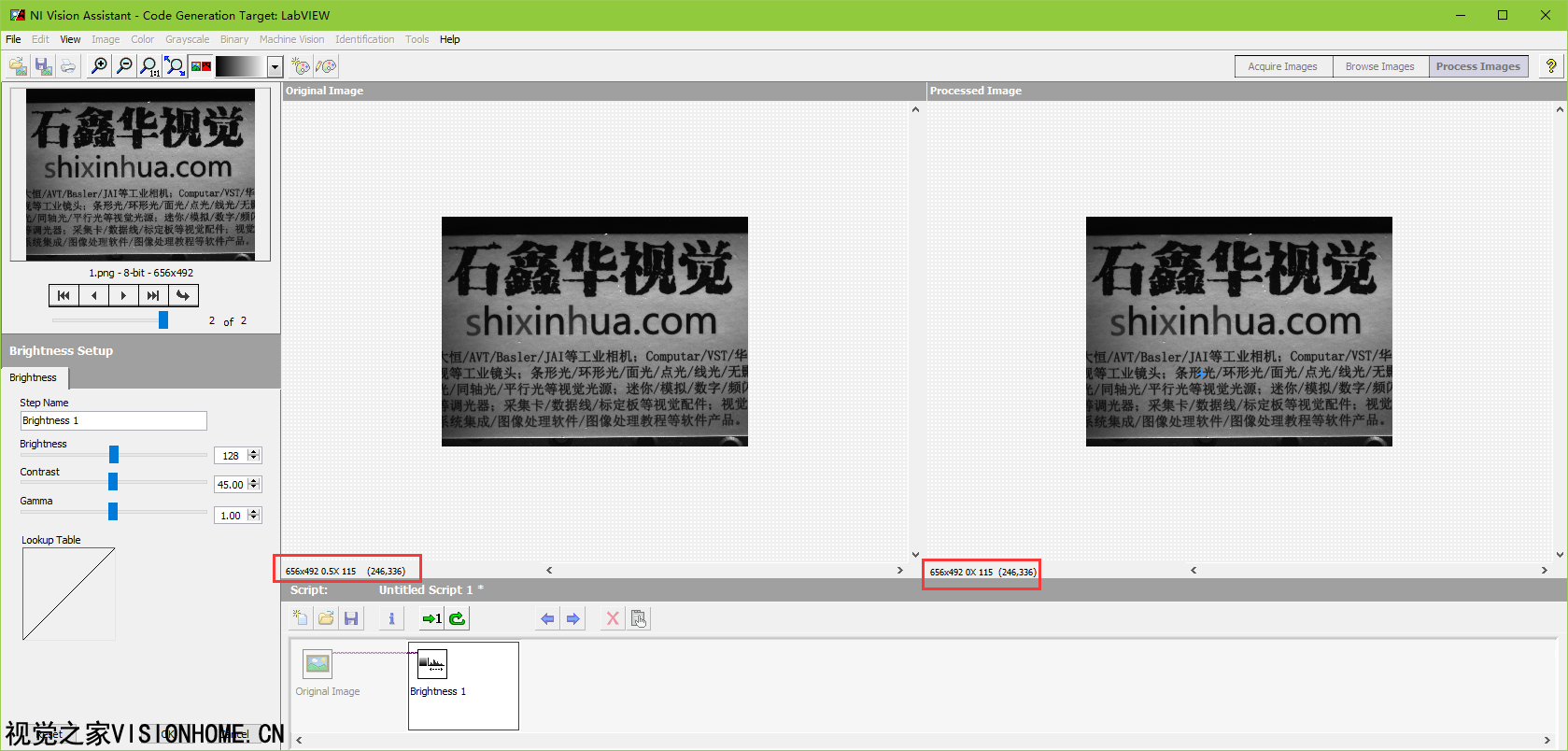

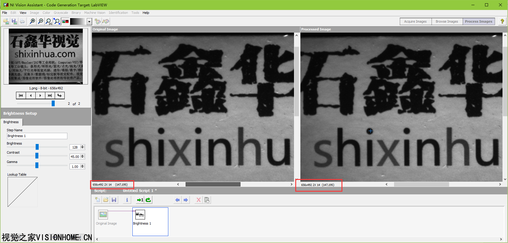

    同一功能中,另外一个Bug则是图像的显示倍率,当小于1X时,复制的位置信息也不能显示正确的倍率信息,而只能显示0X,这个对于彩色、灰度图像都是这种问题,而对于等于1X时,则可以正常显示倍率信息,如上图所示以及下图所示:
    2X时可以正常显示倍率信息
    2X时可以正常显示倍率信息
    2X时可以正常显示倍率信息
    0.5X不能正常显示倍率信息
    0.5X不能正常显示倍率信息
    0.5X不能正常显示倍率信息
    视觉助手中的这两处小Bug已经存在很多年了,一直没见改善,可能也是没有什么影响,没有人反馈还是怎么回事。
