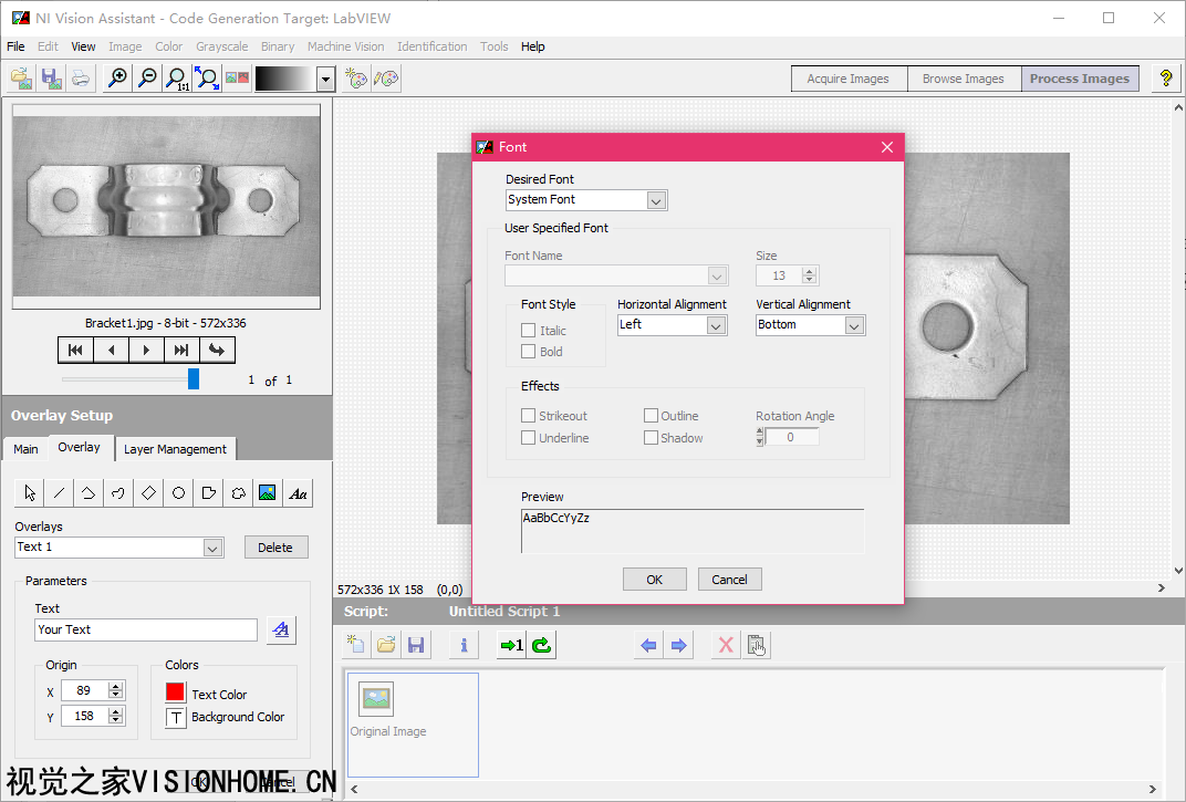

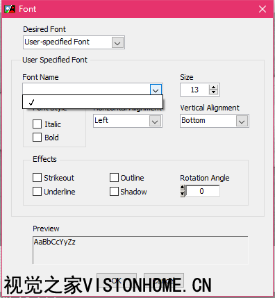

    今天在使用视觉助手中的Overlay功能时,发现其覆盖文本时,不能选择字体。在字体选择下拉菜单中,没有任何字体可以选择,使用的默认字体中,也没有显示相应的字体:
    覆盖功能字体名称没有
    覆盖功能字体名称没有
    覆盖功能字体名称没有
    自定义字体无法选择字体名称
    自定义字体无法选择字体名称
    自定义字体无法选择字体名称

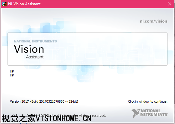

    当前使用的版本为最新的2017版本。
    视觉助手2017版本
    视觉助手2017版本
    视觉助手2017版本

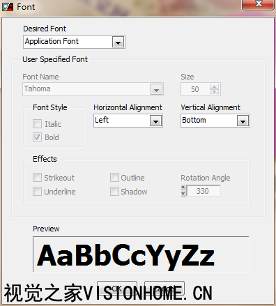

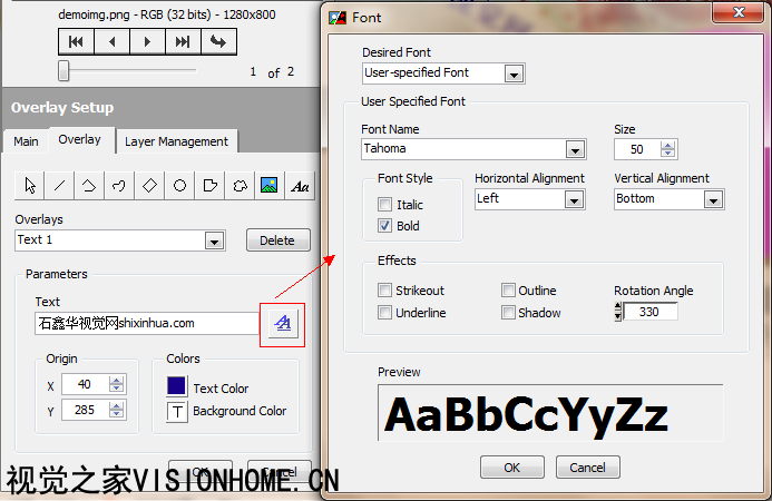

    而且这个问题,我在2015SP中也发现同样的问题。但是在以前我出教程时,应该使用的是2013版的,却可以选择字体:
    视觉助手2013版可以选择选择字体
    视觉助手2013版可以选择选择字体
    视觉助手2013版可以选择选择字体
    视觉助手2013版默认字体也可以正常显示
    这个问题看来一直没有人反馈过,这都出了几年了,2015SP1,2016应该也有,2017有。
    这个我在三台电脑上,分别看了2017、2015SP1,以及2017的32位、64位,都是这种情况,应该不是安装问题,而确实是Bug。

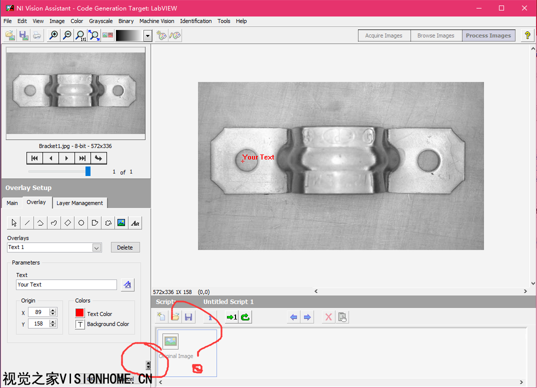

    另外在这里也多了一个控件的改变值的按钮
    另外在这里也多了一个控件的改变值的按钮
    另外在这里也多了一个控件的改变值的按钮
    这个又是什么梗,太不仔细了。如果分辨率比较低时,看不到,但是分辨率略大一点,也就是将窗口调大一点,就看到了。这个倒是不影响正常使用,但是那个不能选择字体好像有点影响使用呀。
