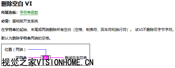

    我们知道在LabVIEW中,有一个删除空白函数:
    删除空白VI
    删除空白VI
    删除空白VI

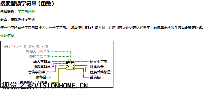

    该函数可以选择删除首端的空白、尾端的空白以及首尾两端的空白。但是其不能删除字符串中间的空白。如果要删除字符串中间的空白字符,那么还得另外再想一下办法。我们可以使用字符串面板中的搜索替换字符串:
    搜索替换字符串
    搜索替换字符串
    搜索替换字符串

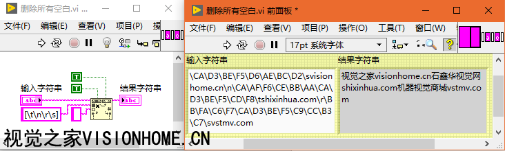

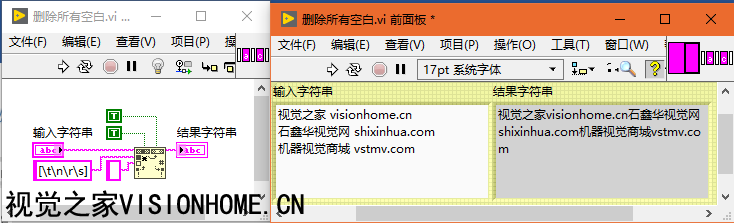

    利用该函数,将函数设置为替换全部、允许多行、使能正则表达式,则可以删除输入字符串中的所有空白字符,这些空白字符可以包含空格、制表符、回车、换行等空白符号:
    删除所有空白字符串效果
    删除所有空白字符串效果
    删除所有空白字符串效果
    代码显示输入字符串
    代码显示输入字符串
    代码显示输入字符串

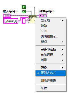

    搜索替换字符串函数使能“正则表达式”功能
        这里需要将搜索和替换函数使能正则表达式,这样可以在搜索字符串输入端输入表达式,同时搜索制表符、回车、换行、空格等多种类型字符串。当然也可以直接用字符串常量,来搜索指定的字符串。替换处的字符串留空不填任何数据或不连即可。这样就可以将输入的字符串中的所有空白不可见的字符串都删除了。
