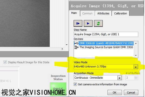

我用的是imaging的相机,但是在Acquir image的Video Mode的下拉选择栏  为什么里面只有3.75这一个帧速率,是我设置的不对吗,后续的检测程序可以运行,没有问题,就是采图像的帧速率太慢了
怎么设置高的帧速率,还是说不是在这里设置的?
各位大神,看到的帮帮忙

    这个是他们相机的通病,一个相机,有两种驱动程序。一种是DirectX驱动的,就是你图中的第一个相机,这个协议比较老,这种方式很多属性都支持不了,像视频模式、触发等都设置不了或支持不佳。另一个驱动就是GIGEVISION的,也就是你图中的第二个相机。要想能完全的支行相机功能,请使用第二个相机。当然第二个不一定就能一开始就保证能采集图像。还需要关防火墙、开巨帧、退杀毒软件、设置同网段IP地址、设置合理的Packet size等操作。
