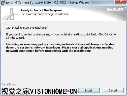

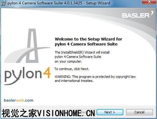

    双击 Basler_pylon_SDK_x86_4.0.1.3415.exe(32 位操作系统安装文件)或 Basler_pylon_SDK_x64_4.0.1.3415.exe(64 位操作系统安装文件)。 开始界面如下图所示。
    按提示,进行后面安装

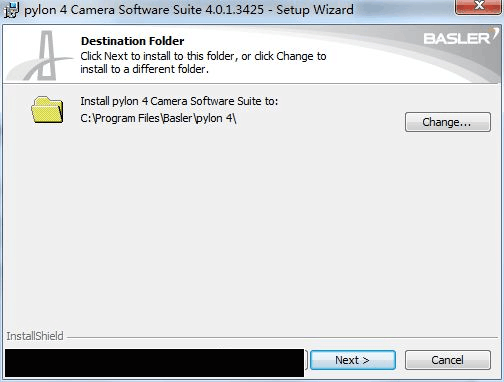

    出现下图界面时可更改安装路径,一般默认即可。
    点击【Next】进入下一界面,如

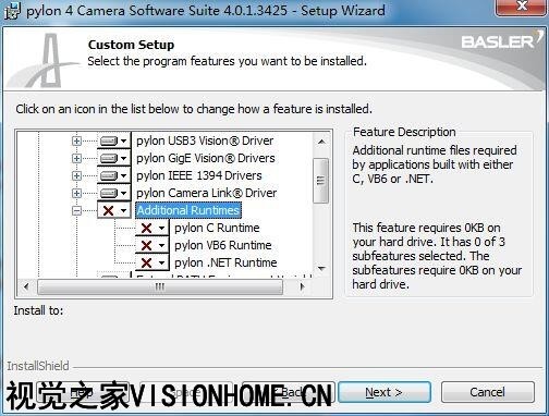

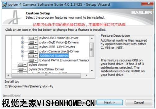

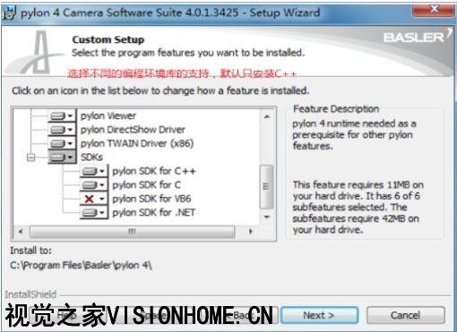

    上图界面是驱动和 SDK 安装选择界面,如果要用到 SDK 的 C、VB6 和。NET 的开发库,就 要选择上图的 AdditionalRuntimes,选择后下图  所示
    下拉滚动条,在 SDKs 中选择您所需要的库文件,如图 1-7 所示。然后点击【Next】进入安 装界面。如图 下图所示
    如果安装过程出现问题,请安装有关控件,如.NetFramework2.0_x86 等后再进行安装。

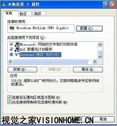

    A.在桌面上网上邻居上点右键,点属性,如图 所示
    B.在本地连接上点击右键,点击属性。
    C.双击 Internet 协议(TCP/IP),或者选择 TCP/IP 协议再点属性。如图所示

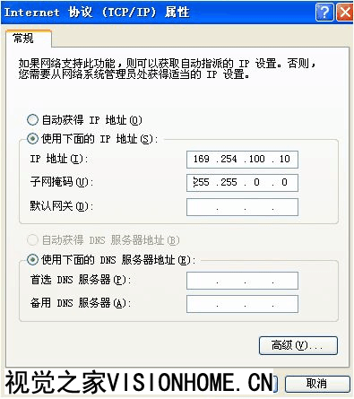

    把 IP 设置成 169.254.100.10(后两位可以设置成 0-255 之间的数字),子网掩码设成 255.255.0.0 即可。如图 2-4 所示。点击【确定】就可以设置成功了。

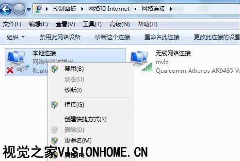

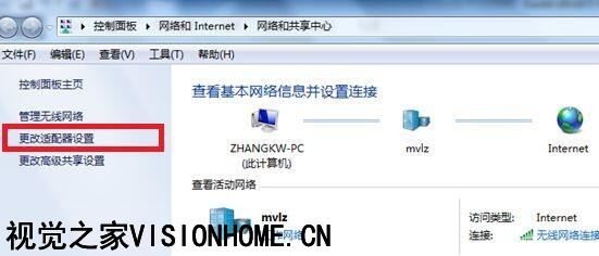

    A.在桌面上网络上点右键,点属性,进入网络和共享中心,如图所示。
    B.点击上图中红框标注的【更改适配器设置】,进入网络连接界面,如图所示。

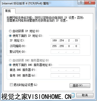

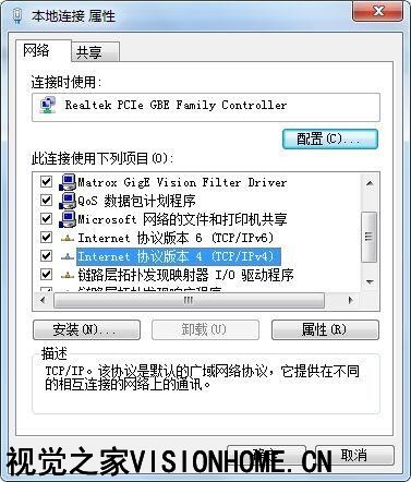

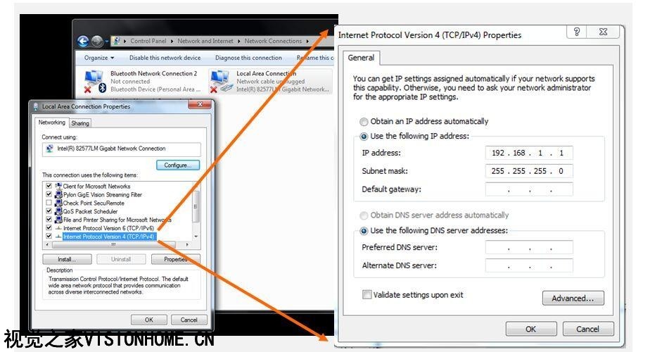

    C.在本地连接上点击鼠标右键,选择属性,进入本地连接属性界面,如图所示。 然后双击 Internet 协议版本 4(TCP/IPv4),或者选择 TCP/IP 协议再点属性。
    D.把 IP 设置成 169.254.2.33(后两位可以设置成 0-255 之间的数字),子网掩码设成 255.255.0.0 即可。如图所示。点击【确定】就可以设置成功了。

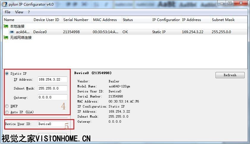

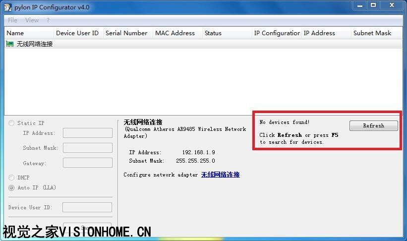

    按照第一节教程安装好 BaslerpylonSDK,连接上工业相机的电源和网线,然后鼠标 左键双击电脑桌面上的 pylonIP Configurator 图标,进入千兆网口相机 IP 设置界面。如果 没有正确连接相机,如图 所示。

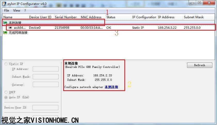

    点击上图中红框内的【Refresh】按钮,如果还没有找到相机,就要查看相 机是否正确连接;连接成功的情况如图 下图 所示。 点击图中红框 1 中的本地连接,就可以在红框 2 中看本地连接的信息,也可 以通过点击红框 2 中的【本地连接】,重新设置网卡的 IP 地址。
    点击图 上图中红框 3 的位置,就会显示相机的 IP 设置,如下图中的红框 4 所示。 相机 IP 设置分为 StaticIP(静态 IP)、DHCP(动态主机配置协议)、 AutoIP(自动分配 IP)三种。建议用 StaticIP 进行相机的 IP 设置。如下图 所 示,把 ip 设成 169.254.3.22,子网掩码设成 255.255.0.0 。你会发现,这个和电
    -12脑主机的 IP 地址前两组一样,后两组不一样,这是由 IP 协议决定的,想了解 IP 协议请自己上网了解清楚,这里就不再多说。 然后点击左下角的【Save】按钮,就把咱们设置的 IP 信息保存到相机里面了, 以后就不用重复设置了。
    下图中的红框 5 内的 DeviceUserID 主要用于多相机编程,便于我们区分相机。

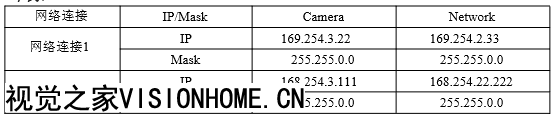

    三、basler多相机 IP 地址设置方法:
    多相机连接主要分为两种情况 1. 每个相机对应一个本地连接端口; 2. 多个相机共用一个千兆网交换机,最后连接到一个千兆网口; 3. 多相机通过 PCI 插槽多口卡或者多个 PCI 插槽的网卡连接; 4. 您在设置时,不可以使用 0 和 255 做主机 ID,这两个数为特殊保留数,例如 192.168.1.0, 192.168.1.255

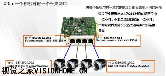

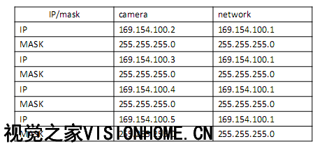

    3.1 每个相机对应一个本地连接端口
    不同 IP 子网分配给不同相机,如下图所示。

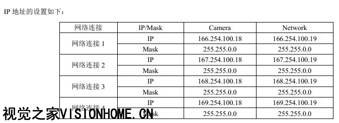

    下面举例说明如何设置4个相机通过4个本地连接的IP设置方法:

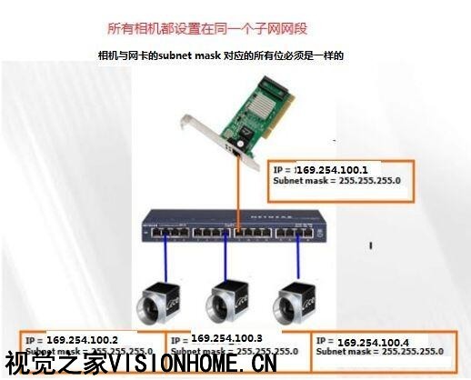

    3.2 多个相机共用一个千兆网交换机,最后连接到一个千兆网口 (1)多相机通过交换机连接,多相机之间带宽是共享的;同时采集,相机之间的采集速度 可能会受限制
