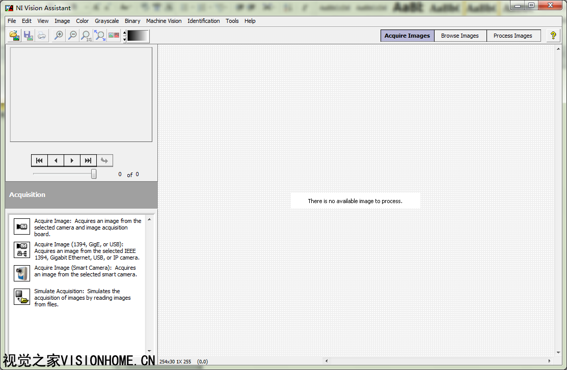

    NI Vision Assistant视觉助手采集图像模式如图所示,在前面章节中已经做了详细介绍。这里先看一下采集Acquisition采集面板。
    图1 Acquire Images采集图像模式

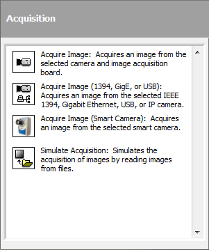

    图2Acquisition采集面板
    图2Acquisition采集面板
    2Acquisition采集面板
    采集面板中,共有四个函数,分别是Acquire Image采集图像、Acquire Image(1394,GigE,or USB)采集图像(1394、千兆网、USB)、Acquire Image(SmartCamera)采集图像(智能相机)、Simulate Acquisition仿真采集。
    其中前三类都是基于实际硬件进行采集的。最后一类,却是仿真类的采集,通过读取文件的方式进行模拟采集。前面三类基于硬件的采集函数,是需要安装NI Acquisition Software软件后,才会使能的。因为这几个函数都是基于NI的IMAQ和IMAQdx进行采集的,因此一定要安装了NI的采集软件后才可以正常使用。而第四类仿真采集,因为没有硬件限制,因此在安装完VDM后就可以进行仿真采集了。最新版NI Vision Acquisition Software为2017.06版本,下载地址:
