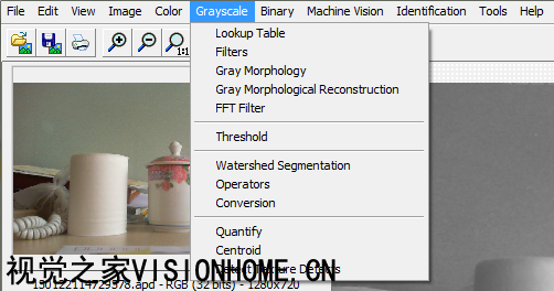

    图1 Grayscale灰度菜单
    图1 Grayscale灰度菜单
    图1 Grayscale灰度菜单

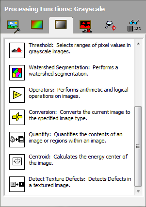

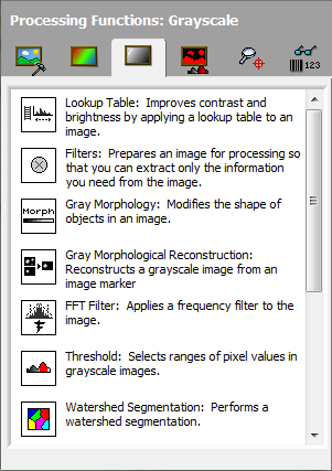

    灰度菜单中主要包含一些用于处理灰度图像的预处理函数。这里的函数以预处理函数为主,但是也有一些测量类的函数。其处理函数面板如下图所示:
    图2 Grayscale灰度面板
    图2 Grayscale灰度面板
    图2 Grayscale灰度面板
    图3 Grayscale灰度面板2
    图3 Grayscale灰度面板2
    图3 Grayscale灰度面板2
    Lookup Table:查找表
    利用查找表,可以改善图像的对比度与明亮度。
    Filters:滤波
    使用滤波对图像进行预处理,可以更好的得到想要的特征信息,而减少干扰。
    Gray Morphology:灰度形态学
    使用形态学,可以改变目标的形状,可以使目标更平滑。
    Gray Morphological Reconstruction:灰度形态学重建
    利用标记重建灰度图像。
    FFT Filter:快速傅立叶变换滤波
    对图像进行频域内的快速傅立叶变换。
    Threshold:阈值
    使用阈值功能,对图像进行二值化。将灰度图像转换为二值图像。
    Watershed Segmentation:分水岭分割
    对图像进行分水岭分割操作。
    Operators:运算
    对图像进行运算操作,如加、减、乘、除、与、或、非等。
    Conversion:转换
    将当前的图像转换为指定的图像类型。
    Quantify:量化
    量化整个图像或ROI中的内容。如平均灰度、最大值,最小值,标准偏差,所以占百分比等,同Image选项卡中的Measure类似。
    Centroid:质心
    计算图像或ROI的能量中心。
    Detect Texture Defects:检查纹理缺陷
    检查纹理类图像的缺陷。
