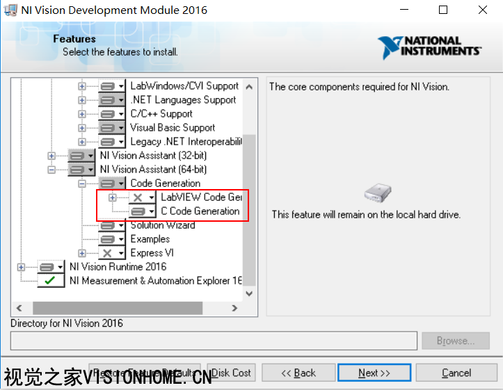

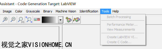

我用的是NI Assistant 2016 64bit

    在安装时要选择了安装才可能有的。没有激活的软件,不能生成代码。

    我感觉32位版本和64位版本不同,32位有c#代码,64位没有啊

    NI VISION对于.net只支持32位的不支持64位的,所以如果你安装的视觉助手是64位的,那么你就不会有create .net code的选项,请注意软件位数问题
