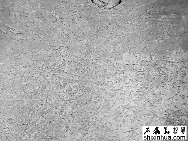

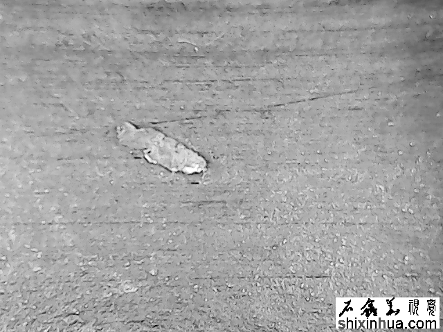

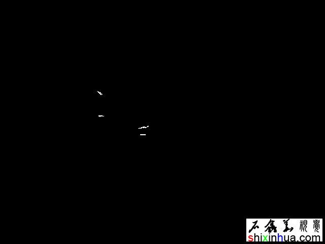

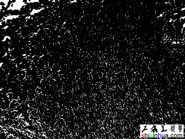

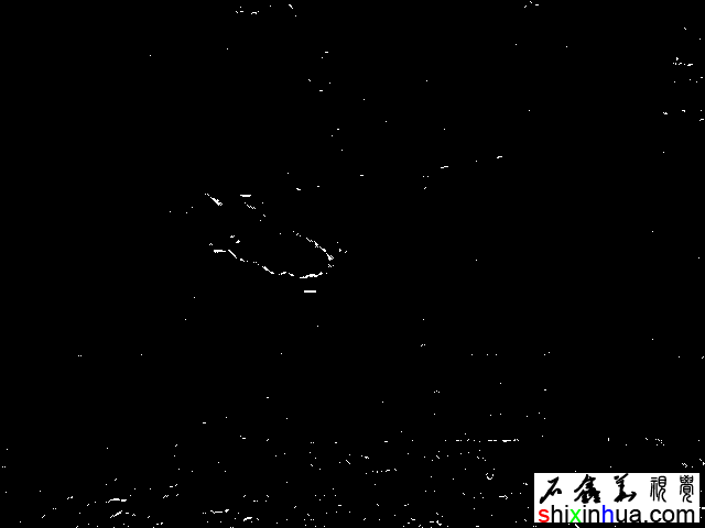

    如图所示,上面9副图片属于同一个项目,正常背景纹理多样,缺陷大小位置形状随机出现,要求低误报率,不漏检。
    现在我用labview做这个项目3个月了,遇到以下两个问题:

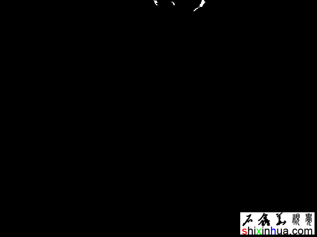

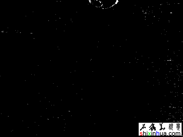

    1.缺陷1图顶部半圆为缺陷,但最终只能提取断续的粒子,无法提取缺陷全貌。我需要得到完整连续的缺陷全貌。缺陷2有同样的问题。

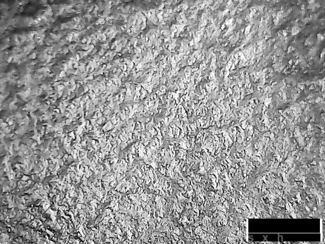

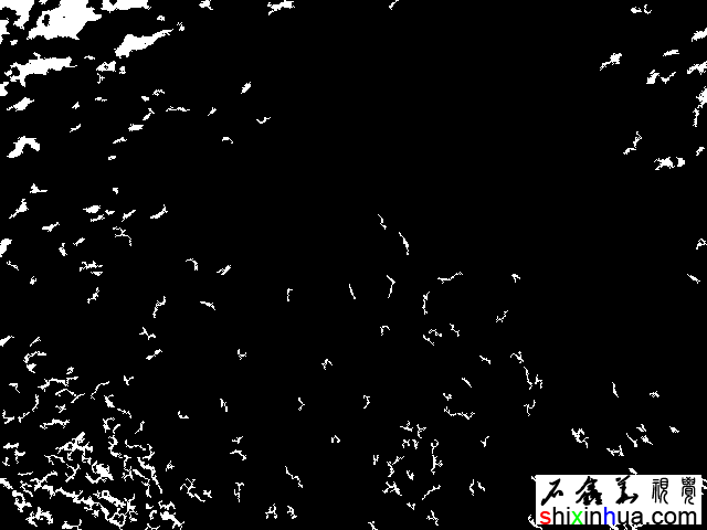

    2.用上面提取缺陷的方法,遇到有的正常纹理无法过滤,如果提高过滤小粒子的阈值,则缺陷也被过滤。
    这两个问题我查阅好多资料,做过很多实验,但依然无解,请大家赐教。
    发表于 2017-6-29 11:07:27 | 显示全部楼层 来自:广东省东莞市 电信
    可以尝试纹理分析功能。
    不过建议你更换其它的库来处理。NI的库做缺陷检测,很麻烦。基本上成功的机率比较小。

    发表于 2017-12-26 07:21:34 | 显示全部楼层 来自:江苏省 移动数据上网公共出口
    缺陷检测一般相对比较难,也是视觉行业的一个难点;试试将图像做滤波或者其他平滑处理,然后用原图–处理过的图像,得到的这个图像上面进行分析看看

    发表于 2019-6-19 14:03:19 | 显示全部楼层 来自:上海市 电信
    labview中有纹理缺陷检测   可以研究一下
