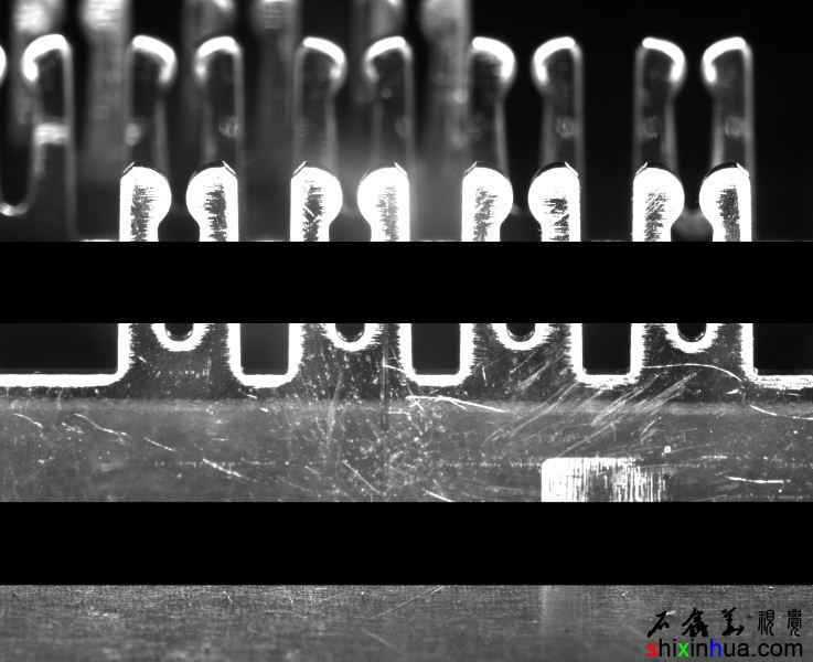

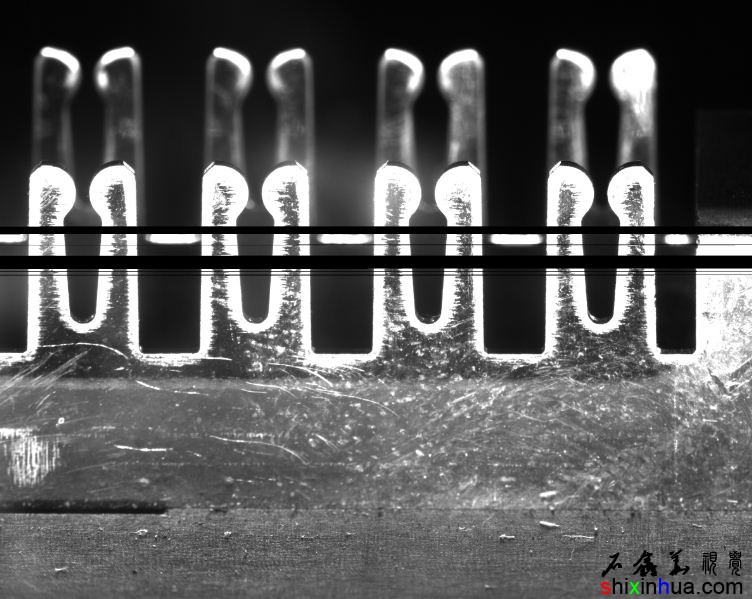

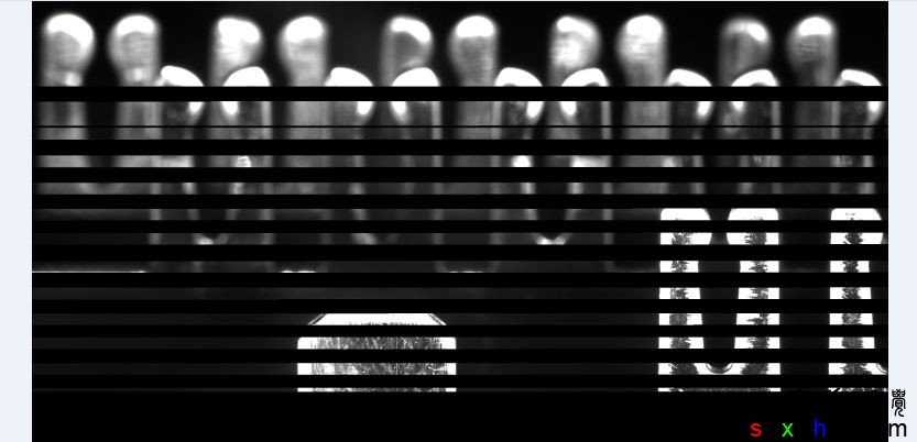

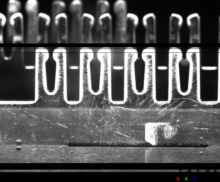

    各位大侠:

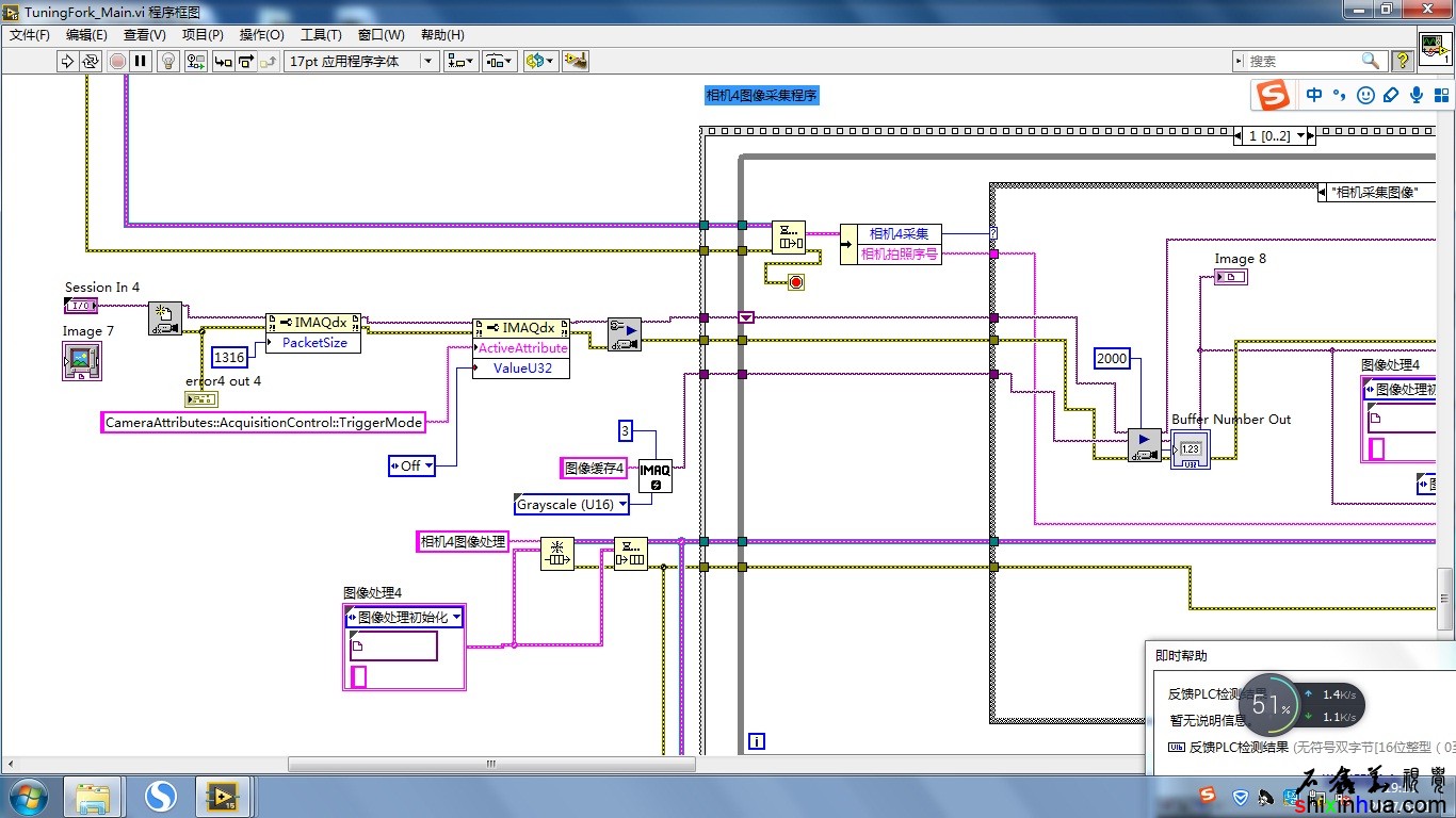

         我用的相机采用外部IO触发,触发由PLC控制,labview负责图像采集处理,labview的程序如下,最初采集图像还是好的,后来采集的图像就不稳定,有很多黑线,原来的图像大小是4M多,
        采集不好的图像,黑线越多,图片大小就越小,有的只有1M多,     不知道为什么会有黑线?
      求各位高人给予指点, 感谢

    发表于 2017-5-22 09:47:50 | 显示全部楼层 来自:广东省东莞市 电信
    把Packet Size设置小一点。默认会是8000,可以设置成4000、2000、1500,不建议设置到1000以下。

    包大小我设置的1316,前几天没有问题,昨天出现这问题了,就改了下,触发脉冲的时间,后来改回去,还是不行

    发表于 2017-12-26 07:25:45 | 显示全部楼层 来自:江苏省 移动数据上网公共出口
    给个源程序帮你看下,这样看不出来,同时不要用你的程序,用max测试下图像看有没有问题,如果max采集的图像都一样,那就可能真的有问题了
