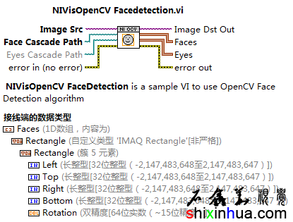

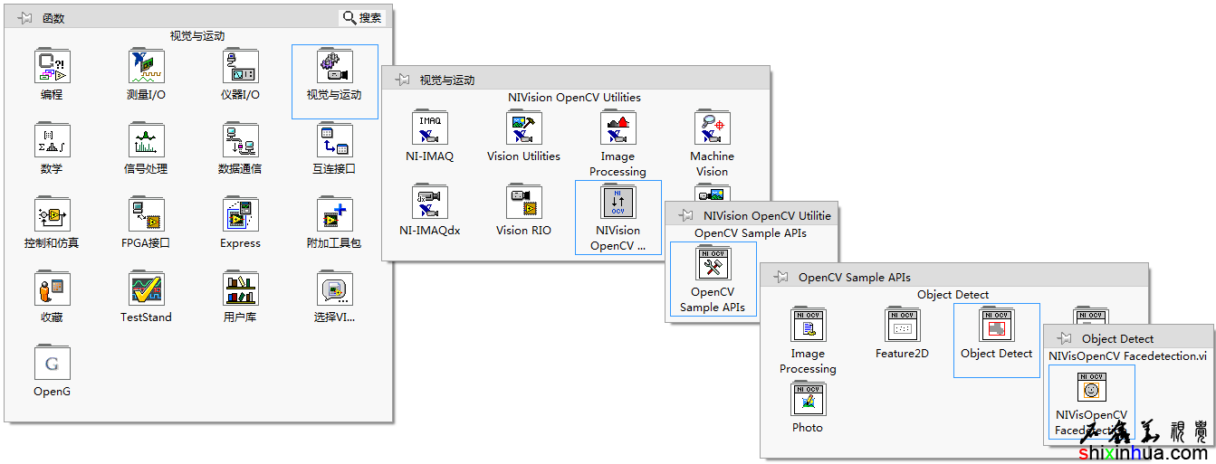

    LabVIEW2016版中,在视觉与运动选板中可以添加OpenCV附加工具包。其中就有一个人脸识别的函数NIVisOpenCV Facedetection.vi。该函数的作用就是人脸识别及人眼识别。
    NIVisOpenCV Facedtection.vi在函数面板中的位置
    NIVisOpenCVFacedetection.vi在函数面板中的位置

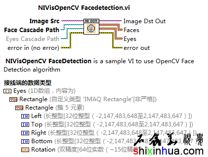

    NIVisOpenCV Facedtection.vi接行线与说明-人脸特征数组
    NIVisOpenCVFacedetection.vi接行线与说明-人脸特征数组
    NIVisOpenCV Facedtection.vi接行线与说明-人眼特征数组
    NIVisOpenCVFacedetection.vi接行线与说明-人眼特征数组
    使用该函数,其实很简单,只需要采集图像、调用人脸识别函数、覆盖特征框,即可完成。
    ImageSrc图像源:需要分析的图像输入。可以是读取图片,也可以是从相机中采集的图像。
    FaceCascade Path人脸级联文件路径:即人脸特征分类器的文件路径。需要强制连接一个路径控件或常量,但是可以为空。
    EyesCascade Path人眼级联文件路径:即人眼特征分类器的文件路径。可以不连接或连接一个空的路径。
    Faces人脸:即检测到的人脸结果输出。为一个自定义的5元素的簇元素Rectangle构成的数组。其中簇中包含了左、顶、右、底、角度五个参数。即常见的旋转矩形。
    Eyes人眼:即检测到的人眼结果输出。为一个自定义的5元素的簇元素Rectangle构成的数组。其中簇中包含了左、顶、右、底、角度五个参数。即常见的旋转矩形。

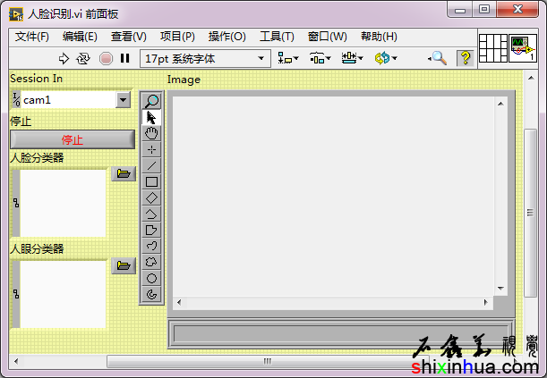

    人脸识别例子前面板
    人脸识别例子前面板
    人脸识别例子前面板

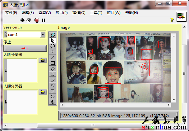

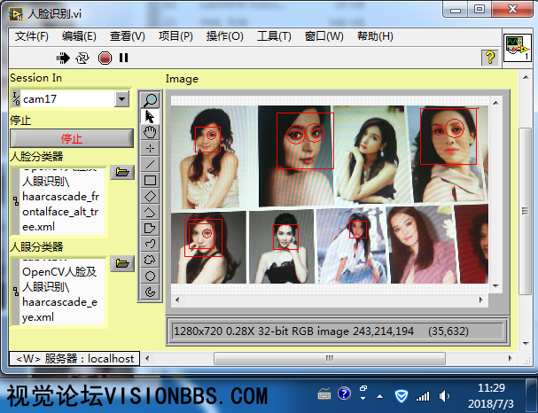

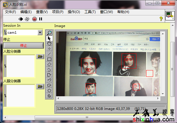

    人脸识别运行效果1
    人脸识别运行效果1
    人脸识别运行效果1

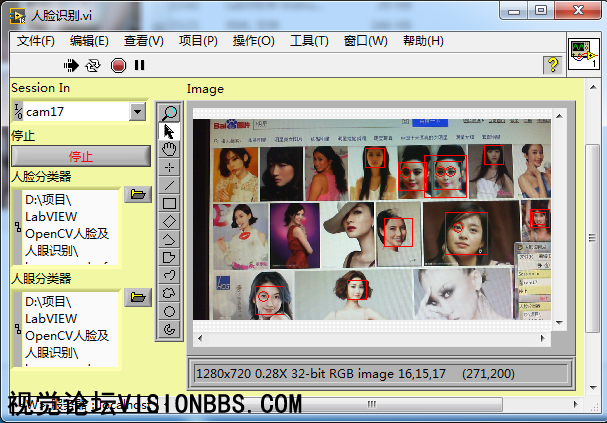

    人脸识别运行效果2
    人脸识别运行效果2
    人脸识别运行效果2

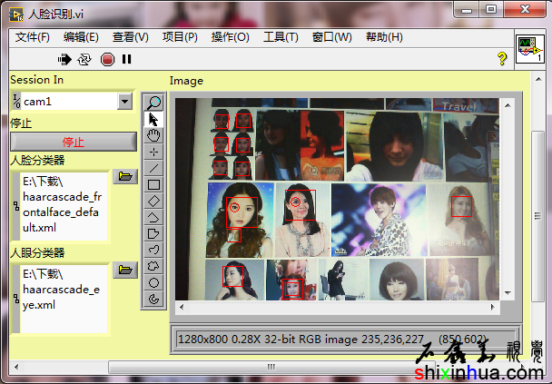

    加载级联分类器文件运行效果1
    加载级联分类器文件运行效果1
    加载级联分类器文件运行效果1

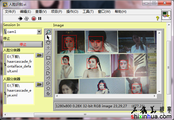

    加载级联分类器文件运行效果2
    加载级联分类器文件运行效果2
    加载级联分类器文件运行效果2
        运行效果来看,可以大部分的识别到,但是也会有识别错误或识别不到的情况。这个也是非常正常的,至于后期如何处理,如何去纠错,那就是后面的事情了。但是在LabVIEW中进行人脸识别,就是上面的函数就可以实现的,而在NI VISION模块中,则没有相关的函数可以实现这种应用。

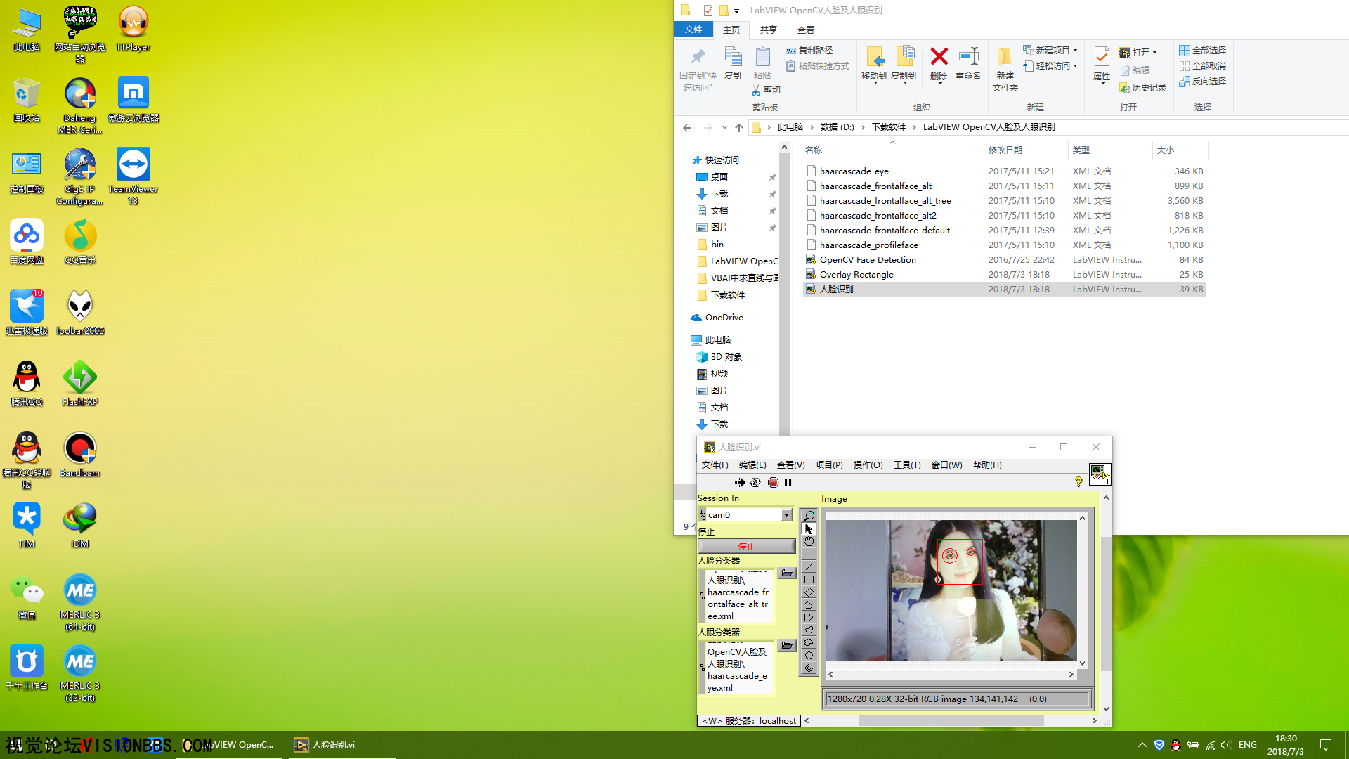

    QQ截图20180703183043.png WIN10 X64+LV2016
    经多方实验验证,WIN10 X64位系统下正确的操作方式为:

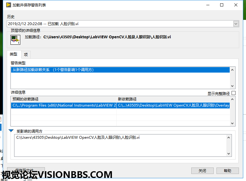

    发表于 2019-2-12 20:44:24 | 显示全部楼层 来自:山东省临沂市 联通
    win10 X64 系统 labview2018 在按照楼主最后的步骤后仍显示缺少部件nivisocvsamples.dll,从网上找到这个文件后黏在文件夹里,仍出现错误,提示子vi不能使用
