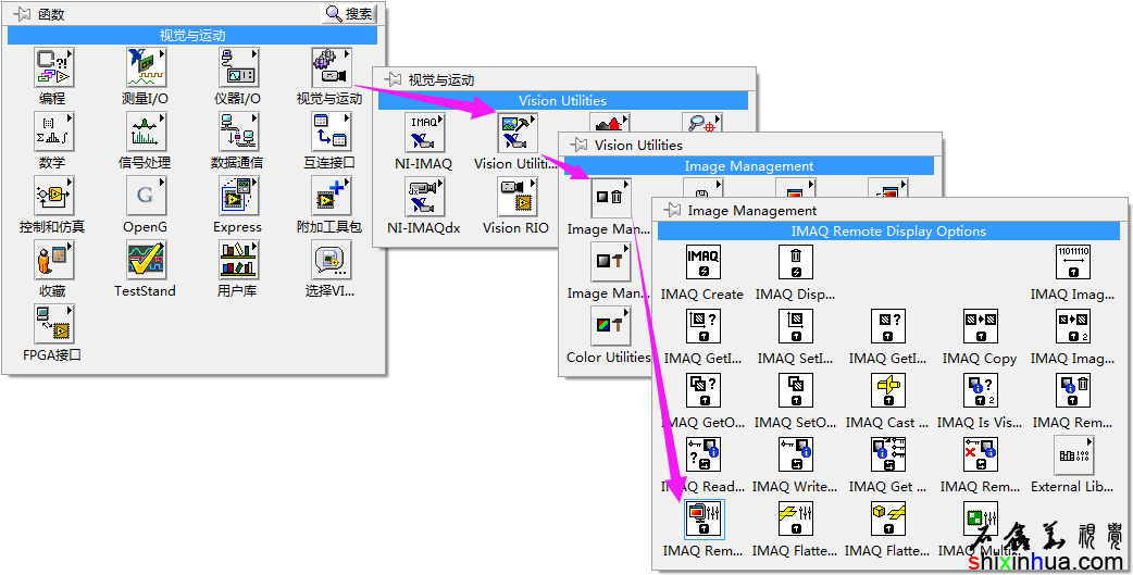

    IMAQ Remote Display Options远程显示选项函数在程序选板中的位置
    IMAQRemote Display Options远程显示选项函数在程序选板中的位置

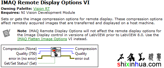

    IMAQ Remote Display Options远程显示选项功能说明与接线端
    IMAQRemote Display Options远程显示选项功能说明与接线端
    从说明信息中的注意可以看到,该函数对于LabVIEW8.0以前的版本是不起作用的,可以使用IMAQ Flatten Image Options函数代替。
    该函数的作用对象是远程设备的图像采集传输的压缩。一般是为了加快传输速度,将远程设备上采集的图像进行压缩后,以提高传输速度,但是一般压缩后的图像,都是牺牲掉图像质量的。
    该函数需要远程设备才可以使用,一般LabVIEW视觉项目都是在本地计算机上操作的,几乎不需要使用该函数。大家了解一下即可。
    Compression(None)压缩(无):指定当扁平化图像为字符串时使用的压缩方法。以下方法可使用:
    None (0)
    Performs no image compression on the image.在图像上不执行图像压缩。
    JPEG (1)
    JPEG压缩
    Performs lossy JPEG image compression on the image. JPEG compression may  cause data degradation in the flattened image.在图像上执行有损的JPEG图像压缩。JPEG压缩在图像扁平化时会造成数据降级丢失。
    PACKED BINARY (2)
    二进制压缩
    Performs lossless binary packing on the image. This setting is ideal for  preserving data integrity when you are compressing binary images. Do not use  this setting for nonbinary images.在图像上执行无损的二进制压缩。这个设置在压缩二进制图像时保护数据完整性比较理想。对于非二进制图像不要使用该设置。
    Quality (750)质量:指定传输到本地显示的图像质量。默认值为750。质量是一种衡量压缩的方法,较低的压缩因子可以获得较高的图像质量。质量允许的值范围为0~1000,值越小压缩越厉害,损失的数据越多,质量越差。注意,该选项仅当使用JPEG方法时有效。
    Get/Set Status? (Set)获取/设置状态?(设置):指定是获取还是设置远程图像显示选项。默认为设置。
    Compression压缩:压缩选项的输出。
    Quality质量:质量的输出。
