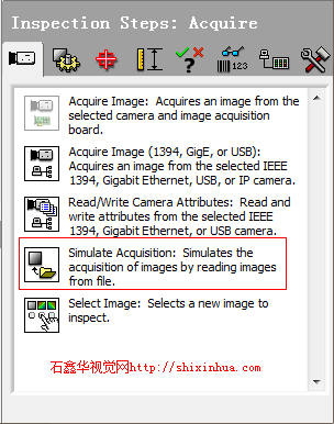

    5.   Simulate Acquisition: Simulates the acquisition of image by reading images from file.
    VBAI Help:Simulates a live acquisition by loading images from file. Vision Builder AI ships with several images you can use as simulation images. You can find these images in the \DemoImg directory. You can also load your own images as simulation images. Refer to Simulate Acquisition Concepts for related information.
    读取图片进行仿真采集,然后进行图像分析处理。这功能对于入门学习者非常实用,可以不需要花大成本购买相机、镜头、光源等硬件,即可学习VBAI。点击此函数后,出现如下图3-21所示的仿真界面:
    图3-21 仿真界面
    函数解释:
    Main选项卡:
        Step Name:步骤名
        Path:需要打开图像的路径,可以通过右边的浏览按钮浏览电脑中的图像。
        Cycle Through Folder Images:循环读取文件夹中的图像,即当前选择的图像1后,再执行一次时,如果文件夹中还有其它图像,将选择图像2……。
        Cache Images:存储图像,如何选择,则将当前文件夹中的所有图像加载到内存中;如果不选择,则每次执行检查时,另行加载图像。
    Calibration选项卡:
    同前面讲的标定,不再叙述。
    OK按钮:确定
    Cancel按钮:取消
    注意:选择图像后,我们可以利用菜单栏下的快捷按钮
    进行顺序控制,假设文件夹中图像名按1、2、3……这样的序列排列,第一个为逆序使用图像,即如果当前为图像2,那么一次执行检查,使用图像1;第二个为使用当前图像,即不更换图像,一直使用当前选择的图像;第三个为顺序使用图像,如当前使用图像1,下次则使用图像2;第四个为手动选择文件夹中的图像。
