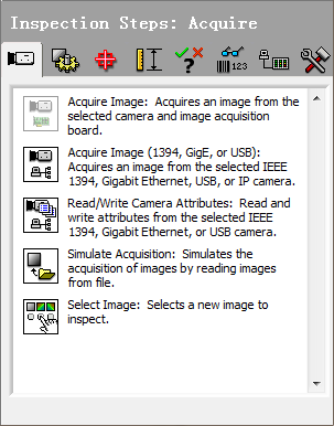

    我们启动VBAI后,在欢迎界面点击Configure Inspection中的New Inspection或双击My Computer,进入到检查配置界面,在右下角的检查步骤中默认的函数栏就是采集图像,如图3-1所示。
    图3-1 采集图像
