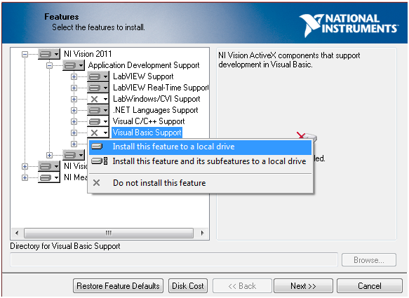

    我已经安装了VBAI或者是视觉开发模块(VDM),但是我找不到任何适用于C语言或者VB的范例。我是否需要重装程序或者是直接从ni.com上下载范例呢?
    解答:
    视觉开发模块(VDM)和视觉生成器(VBAI)都含有各自的API函数适用于C和VB的开发。安装文件在安装的过程中既安装了视觉模块的驱动文件同时也提供了是否安装相关对NI的设备编程环境的支持文件(范例、库等等)选项,比如对LabVIEW和Labwindows/CVI的支持,也包含有对VB和VC++的支持。安装文件能够自动的检测出NI的编程开发环境,但是除此以外的编程环境,用户需要手动进行选择。
    选择支持文件的安装界面提供给你一些选项供选择。浏览编程环境支持列表,并选中它。在弹出的菜单栏中选择Install this feature to a local drive选项来安装这些文件。可以点击硬件驱动图标旁边的加号,来查看哪些支持文件已经安装到你的编程环境中。
    注意:VDM和VBAI都具有各自的安装程序,你需要为它们分别选择相关的支持文件。
    点击NEXT按钮,进入到选择确认界面,确认后点击NEXT进行安装。
    初次安装
    如果你初次安装VDM和VBAI的安装文件,那么选择后,这些支持文件将被自动的安装到电脑中。
    如果本机上已经安装了VDM或VBAI?
    如果你在先前的安装中并没有安装相关的支持文件,你可以进行修复操作。在Control Panel倀爀漀最爀愀洀猀 and Features 然后双击National Instruments Software。这样会打开NI软件窗口,选择NI Vision或者NI Vision Builder AI后选择修复来更新安装。在安装的过程中会被提示是否需要安装支持性文件。
    一旦你安装了这些支持性文件,你可以在默认的目录下找到相对应的范例,如下:
    ●Program Files\National Instruments\Vision Builder AI 2011\API Examples
    ●Program Files\National Instruments\Vision\Examples
