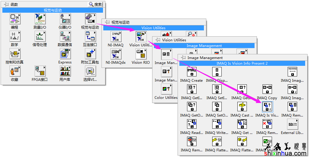

    IMAQ Is Vision Info Present在程序框图中的位置

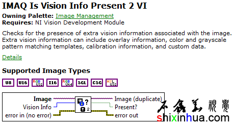

    IMAQ Is Vision Info Present接线端与功能说明信息及支持图像类型
            IMAQ Is Vision Info Present函数,除了常规的图像与错误输入输出端外,只有一个视觉信息类型的输入端和一个存在的输出端:
    Vision Info视觉信息(类型):选择需要检测的视觉信息类型。主要有下面表中的所示的类型(这个表是NI的函数帮助中的,可能会比较旧,没有及时更新支持的类型)。

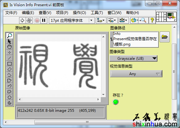

    IMAQ Is Vision Info Present函数使用方法程序框图

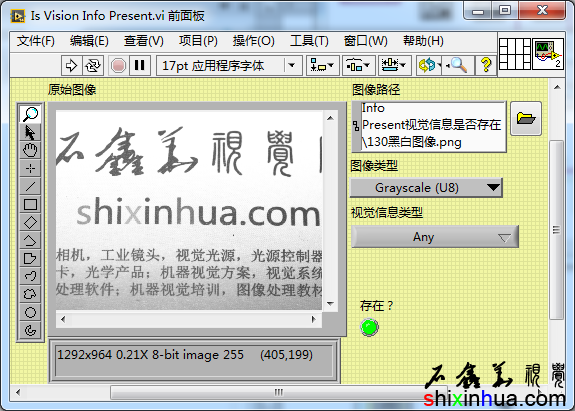

        注意这里演示效果时,读取图像函数需要使用IMAQ Read Image And Vision Info函数,这样才能将覆盖信息读取出来。如果仅仅只是使用Read函数,则无论其有无视觉信息,都不会存在信息。不过这里使用IMAQ Read Image And Vision Info函数后,如果视觉模式使用Any模式,那么基本上所有图像都会存在视觉信息,即使是从相机中保存的图像,也会显示存在,其默认会包含自定义信息Custom Data。而要想不包含视觉信息的图像,则直接检测相机输出的图像,则会检测出不包含视觉信息。
    IMAQ Is Vision Info Present函数使用方法效果-读取模板-存在
    IMAQ Is Vision Info Present函数使用方法效果-读取普通灰度图像-存在
