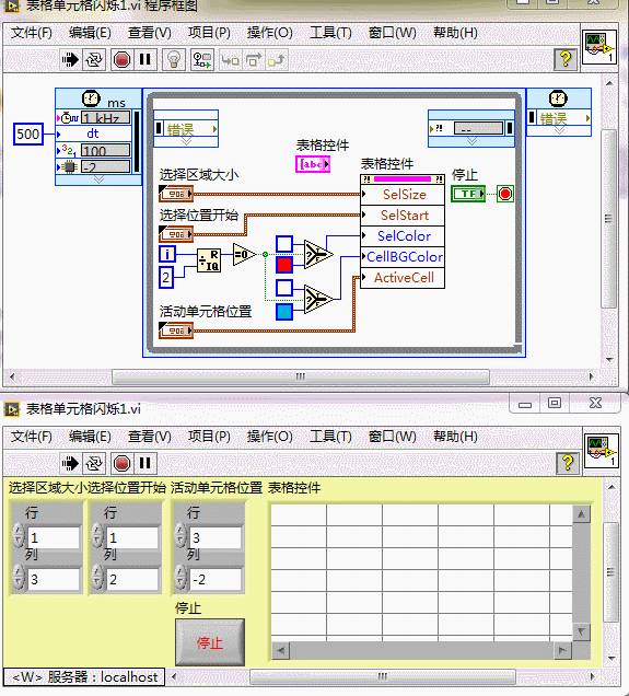

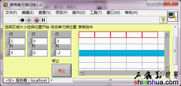

    如上图所示,有两种效果。一种是首行(0)的红色选择区域闪烁。另一种是第3 行的蓝色活动单元格闪烁。这两种方法,都是通过调用表格的属性进行设置的,只是调用的属性不一样罢了。可以看一下程序框图
    表格闪烁程序框图
    选择区域闪烁,调用的是选择区域大小、选择区域起始、选择颜色,即在表格中选中的颜色。这种方式,只会对表格的边框进行闪烁。这种方式看起来会更清新一些。而且这种方式,可以有限选择N行N列进行闪烁。但是该方式,不能对行首、列首进行闪烁。
    选择区域闪烁
        另一种方法,则是利用活动单元格进行设置的。其调用的是表格的属性活动单元格》单元格背景色和活动单元格(即位置)。
    活动单元格
    利用活动单元格进行调用时,可以设置某一个单元格的背景色,指定行号和列号即可,也可以指定某一行或某一列的值,只需要对行号或列号赋值为-2即可。还可以闪烁行首或列首,对行或列赋值为-1好可。这种方法闪烁的话,会比较醒目,但是如果背景颜色设置的比较深的话,对于数据查看不是很人性。另外,该方式要闪烁指定数量的多个单元格,则比较麻烦,需要多次调用该属性同时写入才可以。
    闪烁的颜色设置,则可以利用循环中的i判断其奇偶来决定使用什么颜色,如为偶数时,则显示常规的背景色,如白色;而如果为奇数时,则显示闪烁颜色,如红色、蓝色等。要想能闪烁,需要在循环中实现,即需要不断的写上面提到的属性才可以看到效果。如果只执行一次,则无法看到闪烁的效果。
    表格闪烁动画效果
    表格闪烁动画效果
    表格闪烁动画效果
