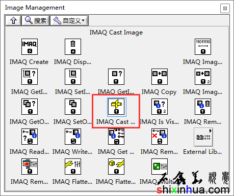

    IMAQ Cast Image转换图像函数在程序选板中的位置
    IMAQCast Image转换图像函数在程序选板中的位置

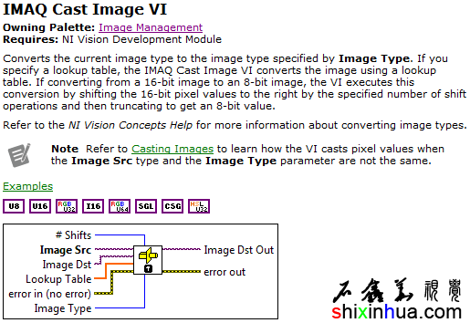

    IMAQ Cast Image转换图像函数功能说明与接线端
    IMAQCast Image转换图像函数功能说明与接线端
    转换当前的图像类型为指定(由Image Type指定)的图像类型。如果指定了查找表,由转换图像函数使用查找表转换图像。如果转换一个16位图像到8位图像,该函数执行转换的方法为:将16位的像素值右移指定数量的移位操作(16位到8位需要右移8位),然后截取剩下的8位值。
    有关于转换图像的概念,可参考NI视觉概念帮助手册《NI Vision Concepts Help》。
    参考下面的Casting Images转换图像表来学习该函数是如何转换像素值的,当原始图像ImageSrc的类型和图像类型Image Type参数不相同时。

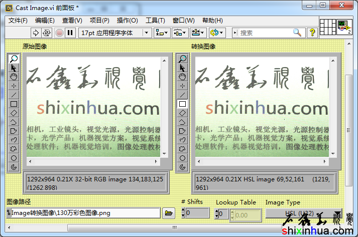

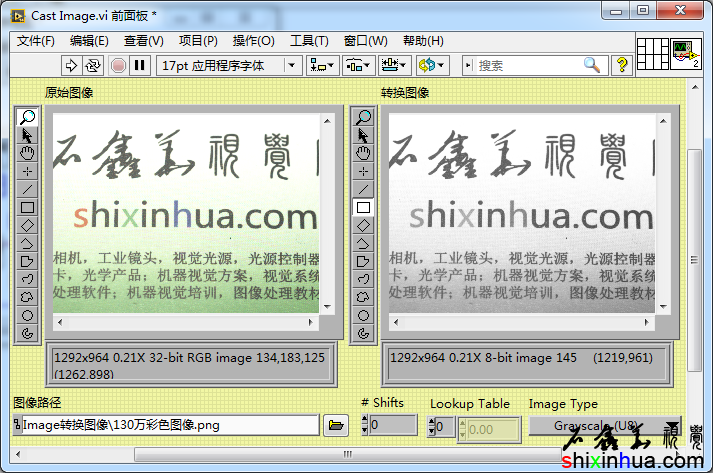

    下面看一下具体的实例效果:
    Cast Image转换图像程序框图
    Cast Image转换图像实例效果-将RGB32彩色图像转换为U8灰度图像
    Cast Image转换图像实例效果-RGB32彩色图像转换为U8灰度图像
    Cast Image转换图像实例效果-将RGB32彩色图像转换为HSL32图像
    Cast Image转换图像实例效果-RGB32彩色图像转换为HSL32图像
    转换函数比较少用到实际项目中,如果是需要将彩色图像转换为灰度图像,一般使用抽取颜色平面即可,而且还可选择抽取哪个平面特征能最佳。所以,其实际作用并不是很明显。当然,如果是使用16位的图像,那么在某些时候可能必须要转换成8位的图像才可以处理,这里就有应用的价值了。
    另外就是,有些图像,抽取其HSL空间是会有优势一点,这样就要将图像显示为HSL。而一般的相机输出的都是RGB图像,这时就需要使用该函数,将RGB空间转换成HSL空间。
