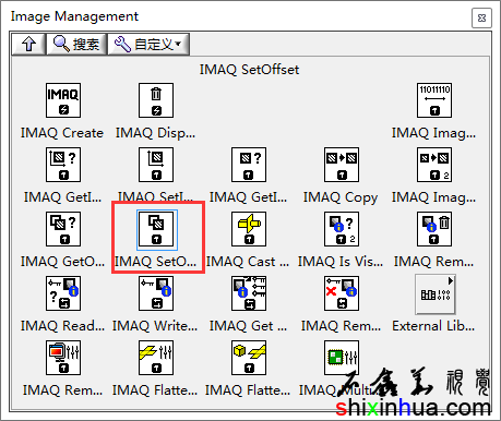

    IMAQ SetOffset设置偏移量在程序选板中的位置
    IMAQSetOffset设置偏移量在程序选板中的位置

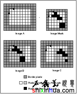

    设置偏移量的原理如下图所示,使用了两种不同的偏移量,分别是(0,0)、(3,1)。一个函数处理Image A,并且使用了Image MaskImage Mask分别使用了(0,0)、(3,1)两个偏移量,得到的结果分别对应于Image BImage C。观察其中的像素位置,可以看到Image B中Mask中的原点与Image A中的原点是重合的,Mask中的所有内容均能显示。而Image C中的Mask原点则位于Image A的(3,1)点上,Mask内的部分内容因为超出Image A的范围则被丢弃了。
    Set Offset原理
    Set Offset原理
    SetOffset原理

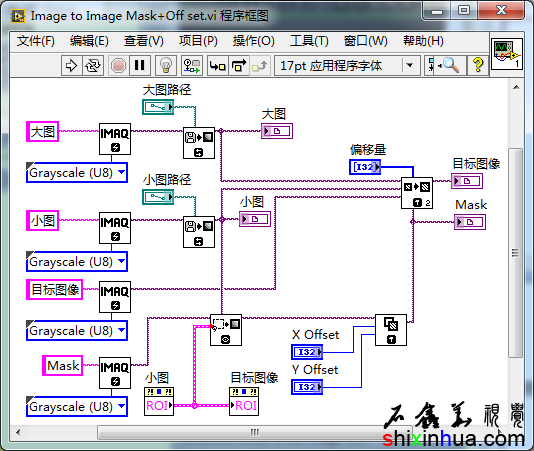

    下面来看一个具体的应用实例,还是以上节的ImageTo Image函数为基础进行Set Offset的使用:
    图像到图像+Set Offset设置偏移量程序框图
    图像到图像+SetOffset设置偏移量程序框图

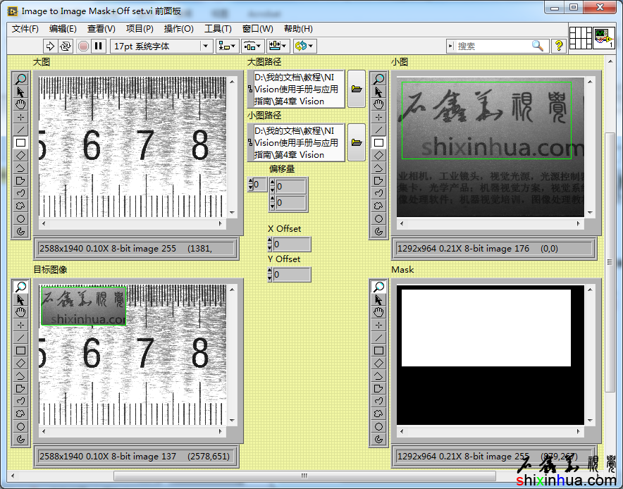

    设置偏移量(0,0)效果
    设置偏移量(0,0)效果
    设置偏移量(00)效果

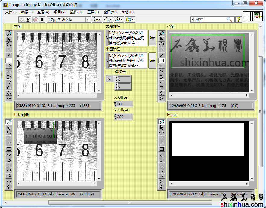

    设置偏移量(200,200)效果
    设置偏移量(200,200)效果
    设置偏移量(200200)效果
        从上面的两个效果对比来看,大图、小图、Mask都是没有变化的,大小图没变化很好理解,Mask也是没有变化的。因为只是设置了一个偏移量信息在图像中,所以图像是不改变的。但是其作用了目标图像后,则发生了明显的变化。首先就是Mask后的小图区域发生了变化,其次则是得到的小图区域的原点在大图中的位置发生了改变(效果等同于图像到图像的偏移量值改变)。这个就是设置偏移量函数的作用。实际使用时,貌似很少用到该函数。
