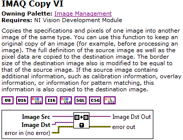

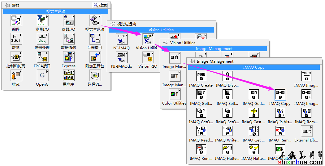

    3.1.11 IMAQ Copy复制
    复制函数在实际项目中,是使用的非常多的。作者自己写程序时,每个程序都会有复制函数的使用。因为在图像处理时,很多处理函数都是破坏图像数据不可逆的,所以必须要将原始图像保留下来以便不时之需。
    IMAQ Copy复制函数在程序选板中的位置
    IMAQCopy复制函数在程序选板中的位置
    IMAQ Copy复制函数的功能与接线端
    IMAQCopy复制函数的功能与接线端
