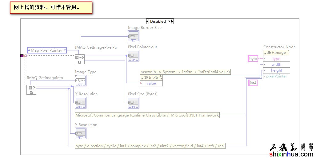

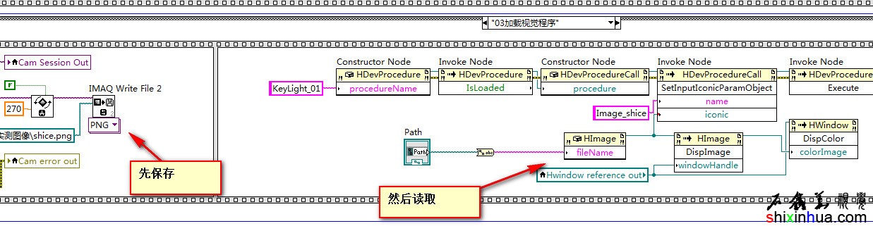

    遍插茱萸少了Image数据的写入(Labview调用Halcon)
    话说在Labview调用Halcon是要使用.NET的方式。 不过这个方式有可以细化为两个方向。
    一个是调用Halcon每个函数的。NET封装,操作图像。
    一个是直接调用Halcon的函数(注意不是Halcon 项目),然后通过给这个赋值的和读取返回值的方式 交互数据。
    只是。。。可是  。。但是。。。。:Q
    2023-1-9 08:40
  • 签到天数: 29 天
     楼主| 发表于 2016-11-14 10:47:38 | 显示全部楼层 来自:江苏省苏州市 电信
    四个参数  只有水平分辨率和垂直分辨率可以确定。
    图像格式无法确定,  指针无法确定。

    发表于 2018-11-27 16:24:30 | 显示全部楼层 来自:江苏省无锡市 电信IDC机房
    halcon的图像存储和NI的不一样,可以转换到数组内操作,不需要存储起来再读取,这个速度太慢了
