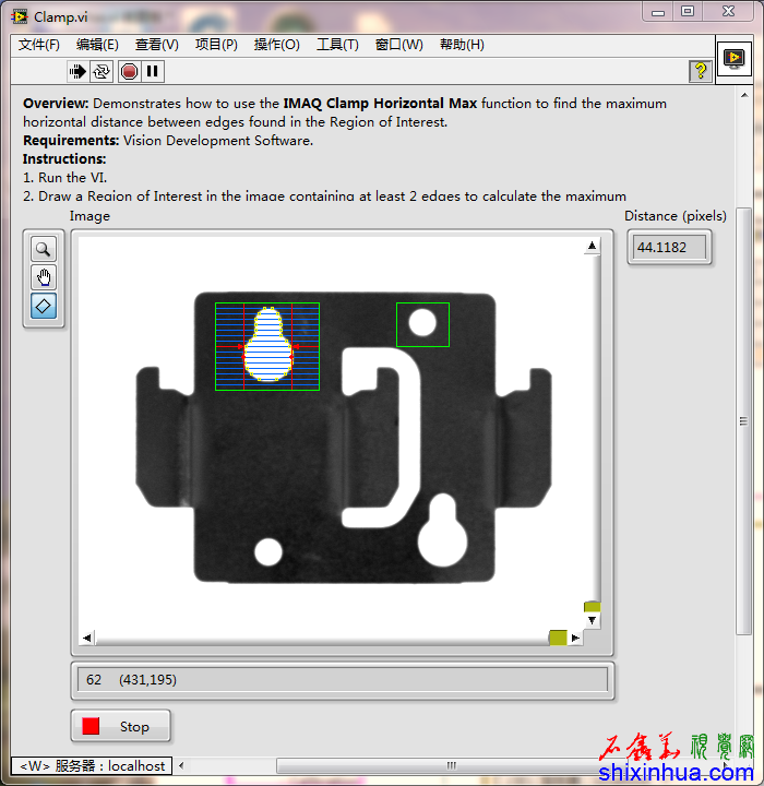

    发表于 2013-11-16 12:44:04 | 显示全部楼层 来自:广东省东莞市 联通
    这个不用设置什么呀。按住CTRL画ROI后,直接拖动就OK了呀。
    两个ROI
    两个ROI
    两个ROI
    左边可拖动
    左边可拖动
    左边可拖动
    右边可拖动
    右边可拖动
    右边可拖动
    至于你想要每个ROI都可以检测,那么你就需要使用IMAQ Ungroup ROIs函数,将这一个组的ROI转换成一个ROI数组(画了多个ROI的图像上的ROI是一个组),然后对每个ROI进行分别处理,就OK了。可以参考NI的例子:Clamp MAX.VI
