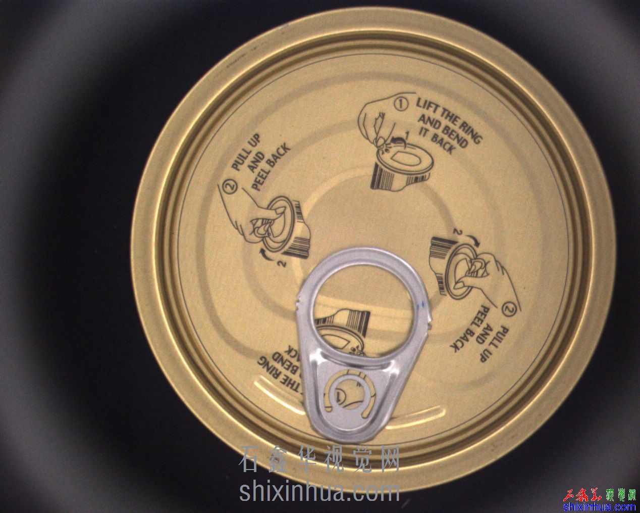

    石鑫华机器视觉网:易开盖的检查,是属于机器视觉行业中相对比较难的一个检查项目,主要是其检查项目过多,而且易开盖本身并不是一个标准的平面,上面会有不同的层面、花纹、拉环等。
    易开盖的检查项目,主要有边缘轮廓检查、图案字符检查、划痕检查、污染检查、生锈检查、漏铜检查,大部分的检查内容都属于外观检查。
    拉环生锈
    漏铜
    污染
    划痕
    边缘轮廓变形
    图案字符
    其中轮廓变形,在NI VISION中的,有一个使用轮廓分析的图像处理检测例子,大家可以在范例查找器中查找。
