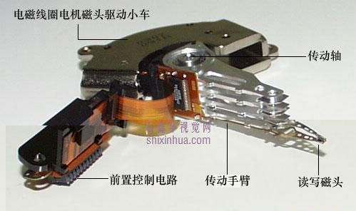

    磁头组成
    磁头组成
    磁头组成
    磁头臂反面检查
    磁头臂正面检查
    石鑫华机器视觉网:磁头臂,是磁头中的传动机构,是一个五金件。不要小看这个产品,其对每个臂片之间的距离要求是非常严格的,所以通常会对他们之间的距离进行检查,同时对每个臂片的厚度进行检查。
    此类项目,只要实现好照明,基本上还是比较容易做的。一般不允许使用背光源照明,只能考虑使用前向光照明,主要是将磁头臂的边缘轮廓表现清楚即可。
