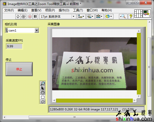

    在LabVIEW图像处理时,ImageDisplay图像显示控件是最常用的一种控件。其主要作用就是用于显示图像,并可以响应一些对图像的事件操作,如缩放、平移、画ROI兴趣区域等。这些ROI工具,并不是说所有函数都可以使用的,这时为了避免给用户带来困扰或麻烦,可以将其隐藏掉一些。

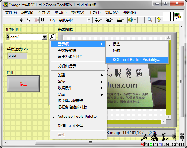

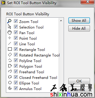

    要想自定义ROI工具栏,需要在ROI工具栏上点击鼠标右键(必须在ROI工具栏区域,而不能在图像显示控件其它区域),然后选择显示项>再选择ROI Tool Button Visibility…选项,弹出ROI工具按钮可见选项:
    Set ROI Tool Button Visibility设置兴趣区域工具按钮显示菜单
    SetROI Tool Button Visibility设置兴趣区域工具按钮显示菜单

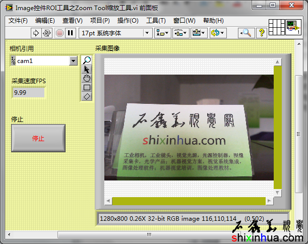

    这里罗列了所有的ImageDisplay支持的ROI工具,可以单独的勾选需要的ROI工具,也可以使用右边的两个按钮Show All显示所有、Hide All隐藏所有来控制所有的工具是否可见。一般来讲,Zoom Tool、Selection Tool、Pan Tool这三个选项是必须选择的,因为这三个选项,与具体的兴趣区域并没有关系,只是用于查看图像或显示信息的。所以他们是需要保留的。而其它的工具,一般来讲,对于单独的函数,可能会保留一个或多个工具。具体看函数的功能。如找直边函数,则只需要保留Rectangle Tool矩形工具、Rotated Rectangle Tool旋转矩形工具即可,而其它的如点、线、曲线、圆、环等,都不适用寻找直边函数。

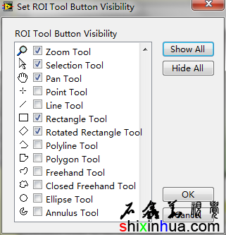

    确定需要的ROI工具
    确定需要的ROI工具
    确定需要的ROI工具

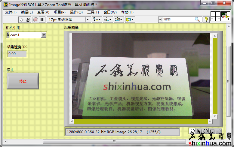

    自定义ROI工具栏效果
    自定义ROI工具栏效果
    自定义ROI工具栏效果

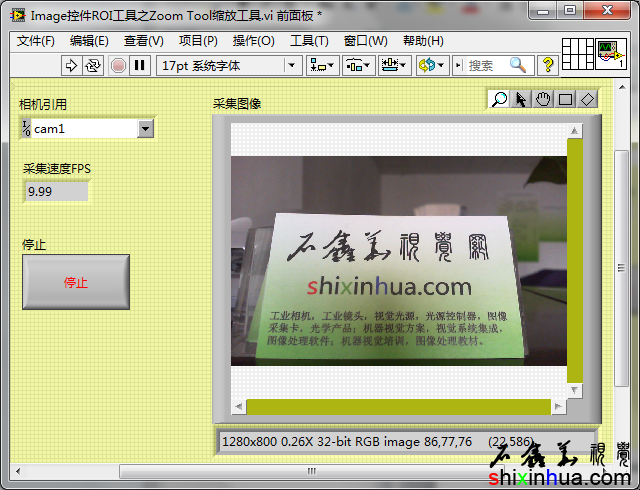

    ROI工具栏默认在Image Display显示控件的左上角,垂直排列。当然这个也可以改到其它如左下角、右上角、右下角之类的,也可以水平排列,再放置到左下角、右上角等位置,只需要在ROI工具栏上按住鼠标左键不放,直接拖动到指定位置即可。
    ROI工具在左下角
    ROI工具在左下角
    ROI工具在左下角

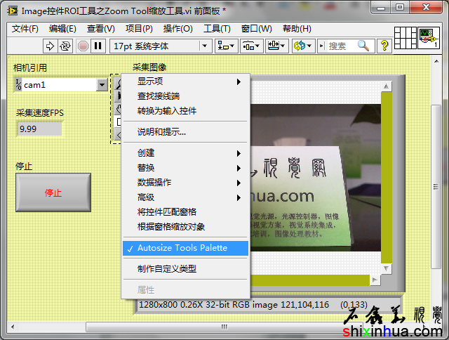

    而要水平排列,则相对比较麻烦一点。首先需要取消掉ROI工具栏的自动尺寸工具面板Auto size Tools Palette选项(将其前面的√去掉)。
    取消Auto size Tools Palette
    取消Auto sizeTools Palette

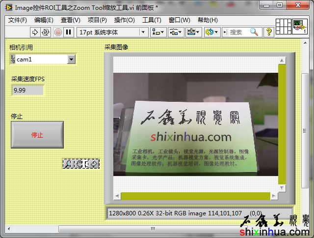

    然后选择其中的某一个工具按钮,水平拖动(或使用键盘上的左路右箭头移动),以错开位置。
    错开ROI工具位置
    错开ROI工具位置
    错开ROI工具位置

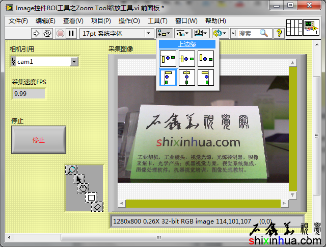

    将所有的ROI工具都错开位置后,使用LabVIEW中的对齐对象、分布对象工具按钮
    分布对象工具按钮
    分布对象工具按钮
    对ROI工具进行排列:
    选择所有ROI工具,使用上边缘对齐
    选择所有ROI工具,使用上边缘对齐
    选择所有ROI工具,使用上边缘对齐
    上边缘对齐效果
    上边缘对齐效果
    上边缘对齐效果

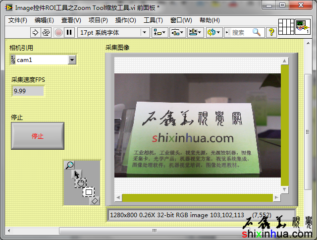

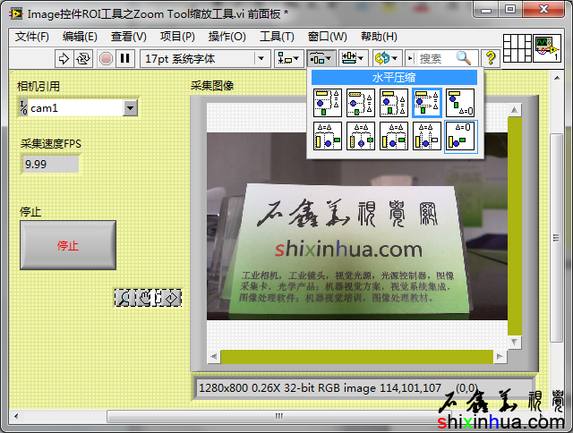

    选择所有ROI工具,使用水平压缩分布工具无间距排列ROI工具
    ROI工具栏水平排列好后的效果
    ROI工具栏水平排列好后的效果
    ROI工具栏水平排列好后的效果
    上边缘对齐和水平压缩两个操作过程可以对调,这样也是没有问题的。之所以需要考虑使用水平排列,主要还是出于界面美观来考虑的。有些程序的前面板可能空间会比较小,如果在左上角垂直排列ROI工具,会占用许多地方,下面又是空白的一片,不是很好看。这时就需要考虑使用水平排列,如果ROI工具比较少的话,还可以放在信息栏边上。
